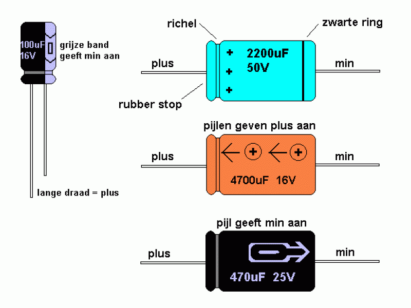

Hallo
Ik zit met een klein probleempje te wijten aan mijn gebrekkige kennis van de electronica.
Het is het volgende:aan een elco zijn twee draden,een lange en een korte mijn vraag is nu,welk is de plus.Ik denk dat de lange de plus is maar ik wou het toch eens vragen aan een
deskundige of ik het bij het rechte eind heb.Dat geldt ook zeker voor de ledlampjes.

Inderdaad, de lange is de plus.
Maar als de draden een keer afgeknipt zijn, dan weet je het niet meer. Daarom staat er op de elco zelf altijd een merkteken. Meestal aan de kant van de min.

Ik bedacht dat ik er ooit een plaatje van had gemaakt.
https://images.beneluxspoor.net/bnls/elkoos_1.gif
Hoe het op een print normaal wordt aangegeven weet ik niet.
Bestaat er een foto of een plaatje van die print?

Elco's hebben aan de pluskant altijd een inkeping/gleuf
Berichten: 27221
Re:elcos
20 March 2011, 17:13:40 »
Ja, dat is zo, maar bij radiale elco's (linksboven in mijn plaatje) zitten de draden allebei aan de kant van de inkeping.

Prima Klaasmaar ik had een elco met die grijze streep en in plaats van een min teken staat er een rechthoek en daardoor begon ik te twijfelen.
Zeker dank voor het advies .

Dito, die rechthoek stelt dus de minstreep voor.

En dan heb je ook nog elco's waar 'black/negative' of 'black/positive' op staat: een zwarte stip op de 'pootjes' aan de onderkant geeft dan aan wat plus of min is. Komt vaak alleen voor bij de forsere elco's maar het bestaat wel.
