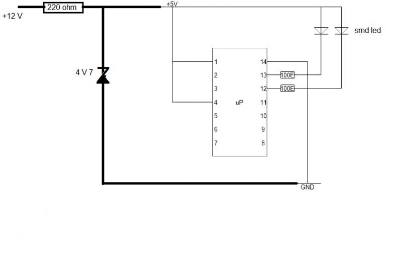

hoi mensen hoe kan ik uitmeten wat de plus en de min is van mijn trafo?
ik heb het nodig voor deze tekening
klikbaar
gr arnaud

Ik ga er even vanuit dat het een trafo met gelijkrichter is, dus dat er gelijkspanning uit komt.
Er zijn meerdere manieren om plus en min vast te stellen:
Een analoge universeelmeter: als de wijzer normaal uitslaat,dus naar rechts, dan is de rode draad de plus. Gaat hij verkeerdom, dan is zwart de plus.
Een digitale meter: die geeft in de display aan wat er aan de hand is. Een minteken voor het getal geeft aan dat de min op rood zit. Geen teken, of een plus, geeft aan dat rood de plus is.
Led met weerstand: led brandt, dan zit de plus aan de pluskant van d eled.
Diode met gloeilampje: als de lamp brandt loopt de stroom in de pijlrichting door de diode.
