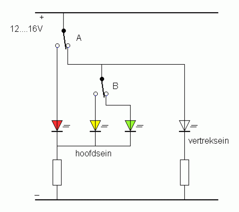

Thymen,
Dit is het simpelste wat ik kan verzinnen:
https://images.beneluxspoor.net/bnls/vertreksein.gif
Met schakelaar A kan je kiezen tussen rood of geel/groen.
Met schakelaar B kies je dan tussen geel en groen.
Als schakelaar A op geel/groen staat, dan brandt ook het vertreksein (witte led)

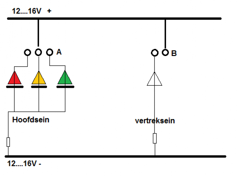

T.Trainz
  • Berichten: 17
Re:NS parts sein aansluiting
« Reactie #7 Gepost op: 04 February 2011, 10:42:03 »
kan het niet zo:
Gr thymen

« Reactie #8 Gepost op: 04 February 2011, 10:46:54 »
Nou, niet helemaal.  Ik zou de leds andersom zetten. ;)
Wat zie je voor voordeel vergeleken met mijn schakeling?
Nu moet je beide seinen apart bedienen, terwijl ze in het echt ook direct met elkaar gekoppeld zijn.
Illya Vaes
  • Berichten: 1913
« Reactie #9 Gepost op: 04 February 2011, 15:07:13 »
Kun je niet één driestandenschakelaar boven de seinlampen doen en dan geel en groen gemeenschappelijk via het vertreklicht laten lopen met een eigen weerstand (wegens andere stroom door twee LED's)?
