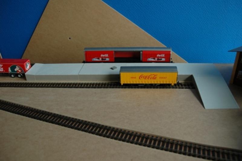

Hierbij even een overzichtje zoals het nu is
