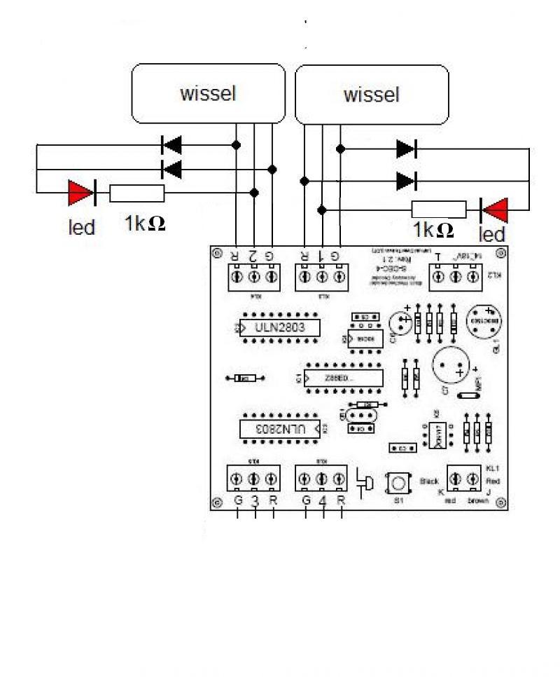

05 January 2011, 15:36:09 »
Voor zover ik weet is er geen schema van, want ik heb het vanmiddag pas bedacht.
Maar ik heb een schema voor je gemaakt.
https://images.beneluxspoor.net/bnls/sdecbewaking.jpg
Hierbij heb ik verondersteld dat er uit de G- en R-klemmen een plus komt. Probeer het eerst even op één uitgang, om te zien of het werkt. Zoniet, dan de led en alle diodes andersom zetten.

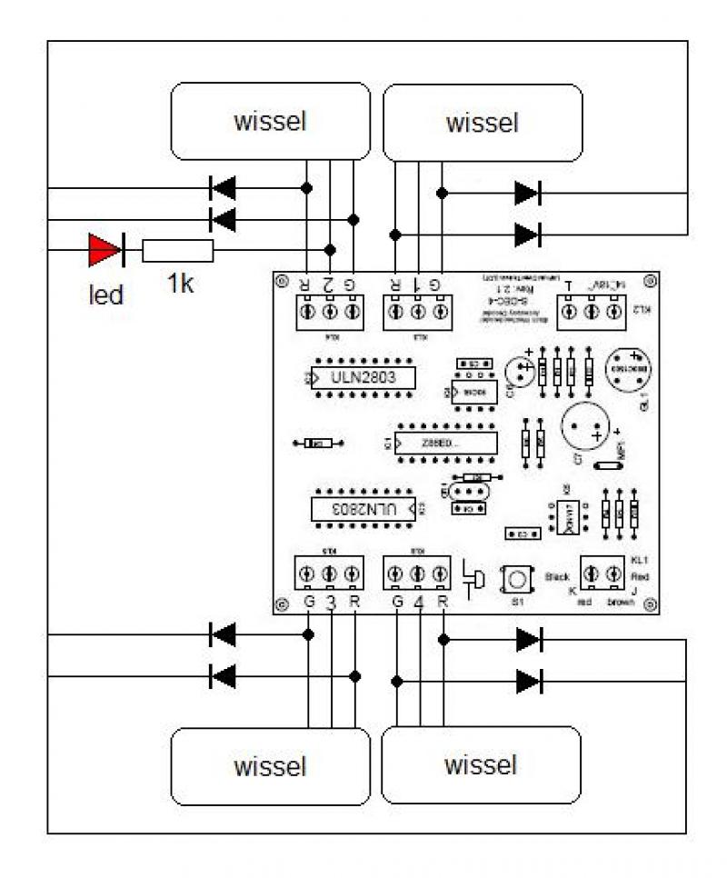

05 January 2011, 16:52:44 »
echt mooi schema!
Als ik het goed begrijp conroleer je met 1 LED alle uitgangen.
als ik dan alle wissels appart wil controleren dan zal ik het schema van wissel 2 (G.2.R.)
alleen op de betreffende wissel moeten toepassen.
verbeter mij indien nodig....
dan moet ik ook nog eventjes berekenen of de ampere niet te hoog wordt.
denk het niet, maar vind het zonde als de ic's rond mijn oren vliegen.
mvg Mark
Laatst bewerkt op: 05 January 2011, 16:59:39 door tijgher

Berichten: 27222
Re:Is de LDT s-dec-4 controleerbaar te maken?
05 January 2011, 17:12:21 »
Je kan het inderdaad ook per wissel doen.
Voor de stroom maakt het niet veel uit. Dat beetje stroom wat de led vraagt is verwaarloosbaar vergeleken met de stroom naar de wisselaandrijving.

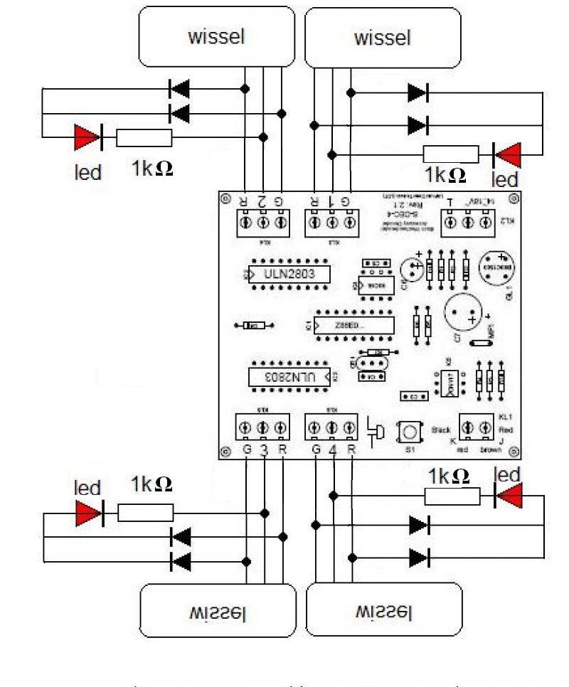

Nog eventjes verder uitgebreid naar 4 wissels.
hopelijk heb ik ook zo anderen kunnen helpen met behulp van
Klaas Zondervan.
is dit forum weer een goed stroom schematje rijker.
Bedankt Klaas!
mvg Mark

Berichten: 27222
02 February 2011, 13:40:31 »
Ik werk meestal met 1N4004. Maar veel maakt dat niet uit. Alle typen uit de reeks 1N4001 tot 1N4007 zijn bruikbaar.
Het kan ook met 1N4148. Die zijn kleiner, en ook iets goedkoper, maar kunnen minder belasting hebben.
