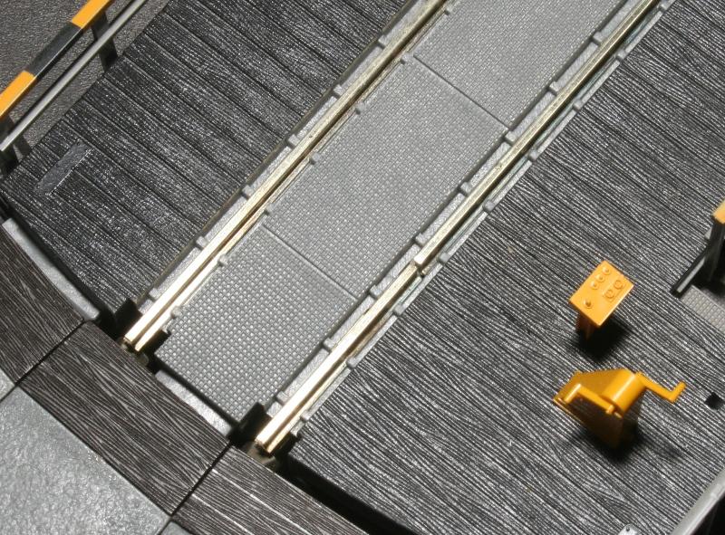

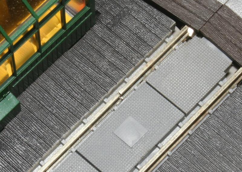

Het grote verschil tussen de 'C' en 'niet-C' schijven ( H0, TT en N ) is, dat de 'C' slechts 1 kant van de brug stroom levert aan de afrijrails ( om kortsluiting te voorkomen ). E.e.a. wordt geschakeld met een relais in de brug en is afhankelijk van waar het huisje staat icm de rijrichting op de brug.
Nu kan het zijn, dat de Draai15 op een of andere wijze de spanning op de afgaande rails meet...

... de C-Schijven hebben onderbrekingen in de brugrail. Deze worden normaal geschakeld via een relay in de brug. Ik moet altijd nog een keer uitzoeken wanneer en door wat
Je zou deze eens kunnen overbruggen door er een draadje oid tussen te klemmen en te kijken of de Draai15 dan wel wil werken.
