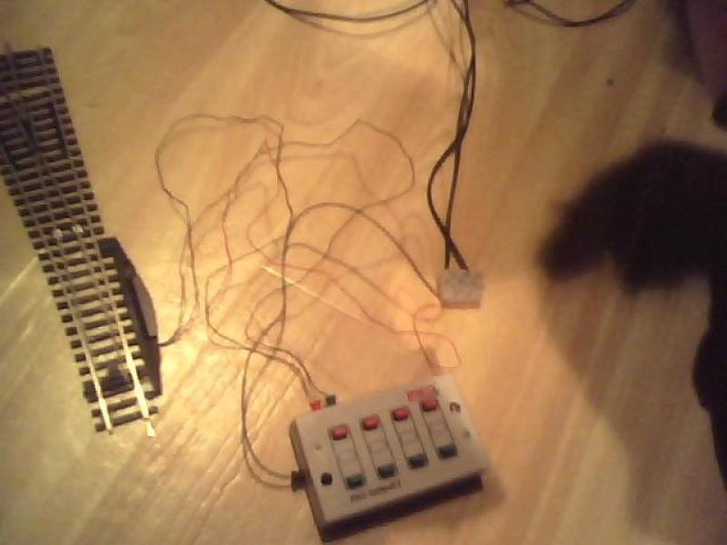

Goedenavond,
Aan de wisselmotoren van Piko 55390 zitten 3 draden: 1 rode en 2 zwarte.
Maakt het uit welk van de draden naar het schakelkastje gaan en welk naar de - van de trafo?
Ik neem vooralsnog aan dat de rode en 1 zwarte naar het kastje moeten en 1 zwarte naar de - van de trafo. Zit er verschil tussen de zwarte draden?
Bvd
Johan

Wat zegt de handleiding? Die zal je toch wel bij de wisselmotor gekregen hebben. (y)
Het is trouwens geen wisselmotor maar een gewone spoelaandrijving.
Dan is de rode draad de gemeenschappelijke draad naar de trafo. De beide zwarte gaan dan naar het drukknoppenkastje en daarvandaan een retour draad naar de trafo om de stroomkring te sluiten.
Gr.
Eric
In de handleiding wordt met geen woord gerept over kleuren.Er staat een plaatje.
In het plaatje wordt aangegeven dat de 2 rechtse draden naar het kastje en de linkse naar de - van de trafo. Laat nu de rode het meest rechtse draadje zijn en zwart de linkse.
Johan
  • Berichten: 8123
Re:Aansluiten Piko 55390
« Reactie #4 Gepost op: 06 January 2011, 19:58:48 »
Als ik het plaatje op de Piko site bekijk komt er gewoon een bundeltje draden uit de aandrijving. 2x zwart en 1x rood. Hoe ze eruit komen zal per aandrijving wel verschillen.
En als je het nu gewoon aansluit zoals ik schrijf. Werkt het dan?
Dit is een dood ordinaire spoelaandrijving zoals bv Fl* ze ook gebruikt waar gewoon drie draadjes uitkomen. 1 voor de gemeenschappelijke aansluiting van de spoelen en 2 draadjes naar elk een spoel.
Niks geen rocket science.
Gr.
Eric
Gr.
Eric

« Reactie #5 Gepost op: 06 January 2011, 20:03:34 »
hij schakelt nu alleen afbuigend. Ik ga nu even de draadjes controleren.
Johan
Machinist Johan
  • Berichten: 1806
  • gevorderd beginner
« Reactie #6 Gepost op: 06 January 2011, 20:34:20 »
en nu schakelt hj alleen rechtdoor

« Reactie #7 Gepost op: 06 January 2011, 20:40:45 »
Okee,
Wat heb je gedaan en kan je een foto laten uploaden om te laten zien hoe het aangesloten is...
Groeten Ronald.

« Reactie #8 Gepost op: 06 January 2011, 21:22:53 »
Trafo +  ->  schakelkastje
Vanuit het schakelkastje gaan 2 draadjes richting aandrijving.
Van de aandrijving gaat 1 draad naar de - van de trafo
foto komt van de webcam van mn laptop.
ik hoop dat jullie er wat mee kunnen
Johan

Tsja, dan zou het toch moeten werken.
Veel kan je aan dit soort aandrijvingen niet fout doen.
Heb je meerdere aandrijvingen?
Zoja, werken die andere wel?
Anders eens met de verschillende draadjes wisselen tot het wel werkt.
Gr.
Eric

« Reactie #10 Gepost op: 08 January 2011, 12:26:15 »
vanochtend de fout gevonden: slecht contact van de omzetter met de spoel
inmiddels werkt de aandrijvingen en zn broertje werkt nu ook
