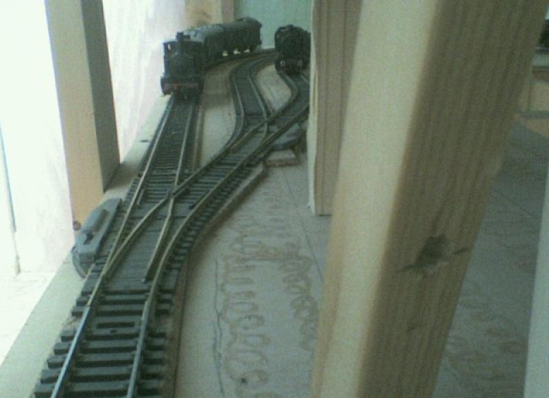

« Reactie #9 Gepost op: 03 December 2010, 08:22:35 »
Mijn schaduw station is zo goed als bijna klaar en ga binnenkort met de 2e niveau beginnen en die komt ongeveer 20cm erboven.
