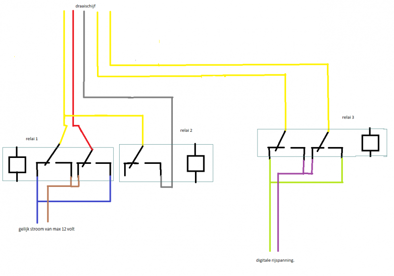

Hallo allen
Hier het schema wat ik gebruikt heb en werkt om de draaischijf digitaal aan te sturen. Moet nog verder uitzoeken met de spanning en stroom die de draaischijf gebruikt. Met 12 volt werkt het.
De uitleg
De ralais moeten schakelen ( aan of uit ) niet een puls afgeven.
Met relai 1 kan je kiezen welke richting de draaischijf opgaat. Linksom of rechtsom. Relai 1 uit is linksom en relai 1 aan is rechtsom.
Bij deze functie gaat de draaischijf niet draaien.

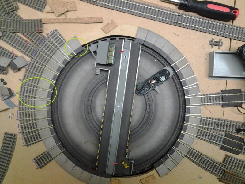

Op mij draaischijf in de rails zitten aan de linker en rechter kant en isolatie stukje.
Zie op foto de rode strepen.
Met relai 1 schakel je ook het ene of het andere stukje geïsoleerde rail mee.
Zit er nog over te denken de geïsoleerde stukje te overbruggen.
Zet je relai 2 aan dan gaat de draaischijf werkelijke draaien ( in de richting die je in heb in gesteld met relai 1 ) net zo lang totdat je relai 2 uit zet en dan zoekt de draaischijf de eerste de beste uitrij rail /blind stuk op en gaat weer stil staan. Zie op foto groene cirkels als voorbeeld voor uitrij rail en blind stuk.
Relai 3 heb je alleen nodig als je
ALLE
uitrij rail stukken van isolatie voorziet op beide rail staven ( zie op foto blauwe strepen. Ik heb een paar uitrij rails van blauwe streep voorzien. ) als je achter de isolatie voeding op iedere rail plaatst ( zie rode en bruine streep op rails ). Dit heb ik gedaan vanwege loksound in bepaalde loks van mij.
Terwijl de draaischijf weer draait blijft de lok onder spanning staan.
Met ralai 3 schakel je de rij spanning op de draaischijf om . Dit om te voorkomen als de draaischijf 180 graden gedraaid is geen kortsluiting wordt gevormd door de lok die de draaischijf afrijd. Sommige gebruiken ook een keerlus systeem die op kostsluiting reageert. Kun je ook volgens mij de isolatie weg laten op alle uitrij rails.

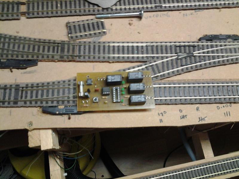

De volgende foto is de print die ik gebruik. Ik moet een lok adres selecteren en dan met de F1 , F2 en F 3 besturen.
schema en software heb ik van digital-bahn.de
Als er nog vragen zijn hoor ik het graag.
Groeten Ronald
