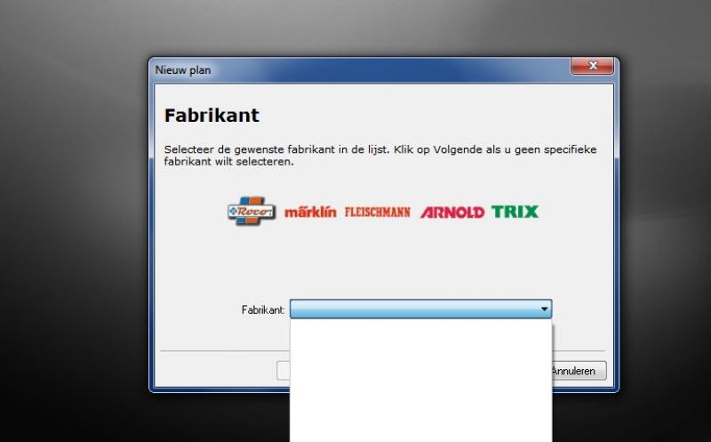

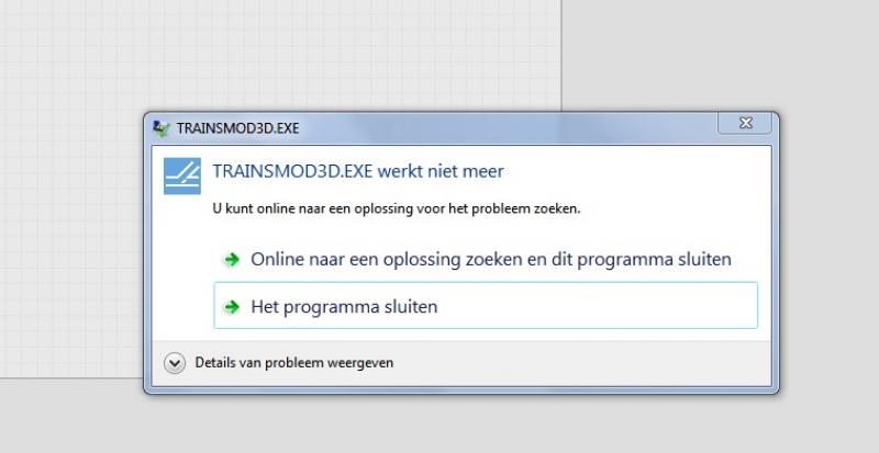

Het installeren liep zonder problemen, het starten ook (maten invoeren enzo) maar zodra ik op de rails wil klikken (rechte rails wissels draaitschijven enzo) krijg ik een foutmelding met : TRIANSMOD3D.EXE werkt niet meer en dan kan ik alleen nog afsluiten of hulp zoeken op het web.
Zelf kom ik hier niet uit.
ik heb die snelkoppeling al geprobeert op windows XP SP 2 modus te zetten maar dan laad het de rails helemaal niet, je ziet er niks meer van.
Wie kan mij hierbij helpen?
Alvast bedankt

Hoi Bastaard,
Dit lijkt een rare vraag, maar kun je zien of er bij de systeemvereisten voor dit programma bij staat of dit voor Vista is? Als dat er niet bij staat dan lijkt het erop dat het programma niet geschikt is voor Win 7 (dat gebaseerd is op Vista)
Zou het volgens de systeemvereisten moeten werken onder Vista, dan kun je het volgende proberen:
(Dit werkt aleen als het programma nog niet is opgestart):
-rechtsklik op het pictogram van dit programma,
-in het menu klik op Uitvoeren als.... (Run as...) en kies dan voor administrator,
-testen.

Maar die stappen die jij duidelijk maakt heb ik al gedaan maar dan krijg ik helemaal geen rails te zien.
Zoals op mijn 2e screenshot staat dan is dat vakje leeg.
Het lijkt erop dat rails via een andere tool/programma geladen wordt.
