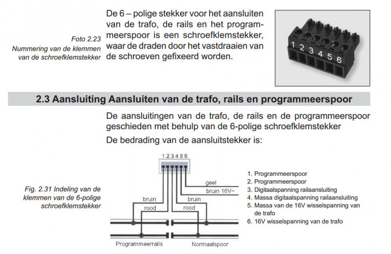

Nu ik de rest van je verhaal heb gelezen heb ik de volgende vraag.
Hoe programmeer je de decoder?
Met het gehele treinstel op de programmeerrails of alleen het gedeelte met de functiedecoder?
Programmeren met beide decoders op de programmeerrails gaat niet echt werken.
Dan kan je onverwachte reacties krjgen omdat beide decoders proberen te laten weten aan de centrale dat ze de opdracht hebben uitgevoerd (acknowledgement). Als de een wat eerder klaar is kan dat gevolgen hebben voor de andere decoder.
Dus in ieder geval beide delen apart programmeren.

Het geheel is als volgt aangesloten:
De programeer rail is vervangen door een rollenbank, waarop één deel van het treinstel staat.(dus één decoder)
Geel-6 en bruin-5 zijn aangesloten op een Märklin-systems 60VA transformator.
Het programeren gebeurt in de programering mode, waarbij het normaalspoor automatisch op stop wordt gezet.
Na het programeren wordt ook altijd netjes OK gemeld.
Zou het nog iets uit kunnen maken hoe de + en - op de wielen komen ( linker of rechter ) ?
Het enige wat tot nu toe telkens
(tijdelijk)
werkt is wanneer de baan wordt opgestart het betreffende deel op de rollenbank zetten, CV#29 bit 1 uitlezen (=1), om vervolgens exact het zelfde weer te programmeren. Hierna werkt alles naar behoren, totdat alles wat langer uit staat dan flikkeren de lichten weer. (ongeacht de rijsnelheid met de zelfde frequentie. Kort uitschakelen en of van de rails halen geeft geen problemen.
Vriendelijke groeten; Marc

De IB-basic zelf resetten heb je dat al geprobeerd? Onlangs zelf met mijn Twincentre gedaan onder het mom van baad het niet schaad het niet. Had een probleem met mijn rijstappen en dus niet goed werkende verlichting.

Dat zit er in ieder geval goed uit.
Begin ook sterk te vermoeden dat je functiedecoder niet helemaal lekker is. Lijkt een beetje last te hebben van Alzheimer.
Heb je nog een functiedecoder liggen (ander merk)? Probeer die dan eens uit.

Net de IB gereset naar de fabrieksinstellingen, met als achter liggende gedachte, zoals Harry schreef: Baat het niet dan schaadt het niet. Zoveel was er niet veranderd in die instellingen.
Als er morgen weer disco is in het achterste deel van het treinstel, dan ga ik toch een andere decoder plaatsen. Ik neem aan dat het een kwestie is van de juiste kleur draadjes bij elkaar solderen. Daar ik geen decoders zo heb liggen zal ik er één moeten aanschaffen. Suggesties omtrent merk en type zijn welkom.
Allen die mee gedacht hebben heel erg bedankt.
Vriendelijke groeten, Marc

Woensdag een nieuwe decoder aangeschaft, het betreft een functiedecoder 52620 (MM/DCC/SX) LokPilot Fx V3.0 van ESU. Hiermee is mijn probleem met de knipperende verlichting opgelost.
