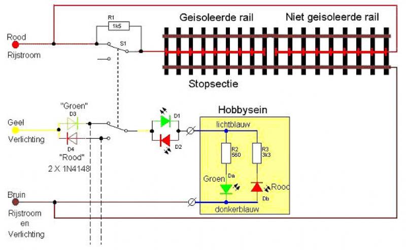

Je kan het beter doen met een k 84!
Of een k 83 met Relais kan natuurlijk ook!
Hierbij een Schema geleend van 3 rail.nl
Alexander.
