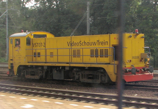

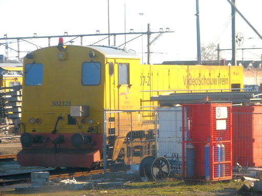

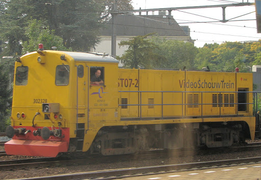

Voor wie deze locomtief nog niet gezien had:
Hier,als het goed is in Dordrecht, maar dit kan ook Roosendaal zijn.
Amersfoort
Roosendaal
Je ziet het, ik ben niet echt een treinspotter, allemaal vanuit de trein gefotografeerd  ;)
Vr. groeten,
Bob

Die eerste twee zijn inderdaad Dordrecht, maar volgens mij is de laatste foto ook in Dordrecht genomen ;)
Hier de 302328 op het Centraal station van Amsterdam

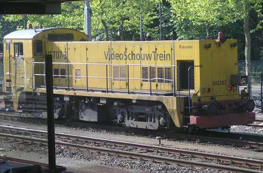

Re:2200 Videoschouwtrein
« Reactie #54 Gepost op: 28 October 2010, 13:32:12 »
Dat denk ik dan. De huif was deels ontdaan en voorzien van een afdek zeil. Volgens mij was het de 01 kan dat?  ???Manuel
Dat klopt, de VST 07-1 (ex. NS 2270) staat sinds 28-4-2010 terzijde en dient in Zp als plukloc.
