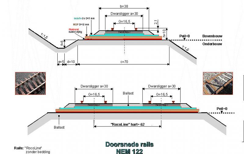

18 October 2010, 16:52:12 »
Hier heb ik een schets gemaakt hoe de bedding er uit moet gaan zien bij mijn ontwerp.
Ik gebruik rails van RocoLine zonder bedding!
De isolatie heb ik iets door laten lopen ivm geluidsoverdracht van het ballasten van de rails.
Nu heb ik toch mijn twijfels of dit wel de juiste methode is...............de maten heb ik ik overgenomen van de NEN-norm 122.
Graag een fiat, alvast bedankt!
mvrgr Jolly (Jos)

18 October 2010, 17:12:38 »
Ik snap niet wat die strook MDF daar doet. En waarom laat je die MDF en de isolatie onder de ballast uitsteken? Je zegt dat het vanwege de geluidsoverdracht is, maar dit is toch geen gezicht?

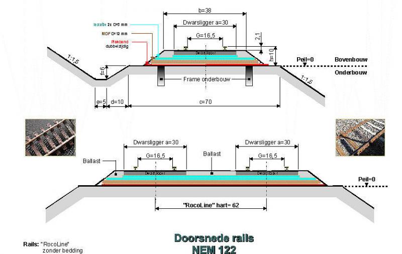

18 October 2010, 17:37:59 »
Hoi Klaas,
Die MDF plaat?
Je hebt toch eerst een frame voor de onderbouw............dan daar waar de rails lopen MDF (of multiplex), isolatie en dan de rails..................toch?
De MDF plaat en de isolatie die uitsteken wil ik later weer weg werken.
Het gaat er over om de geluidsoverdracht zo veel mogelijk te beperken naar de MDF plaat en het frame....................of ben ik té overdreven bezig en laat het terug vallen tegen de ballast van de rails? (zie onderste tekening)
Aangepast....
Groetjes Jos

18 October 2010, 18:05:53 »
Jep dat is iets te overdreven... Want als je namelijk je ballast gaat verlijmen komt het ook weer op je MDF... er hoe wil je het landschap laten aansluiten op de rest? De mdf plaat er onderdoor laten lopen is geen mooi gezicht... Die wil je ook kwijt in je ballast. Dan kan je beter wat flexibele lijm gebruiken in plaats van houtlijm...
Groeten ronald.

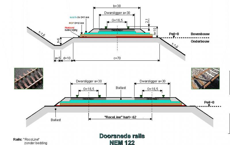

18 October 2010, 19:20:06 »
Het een en ander is aangepast, zo is het beter.................toch?

18 October 2010, 23:31:52 »
Nee, zo is het nog niet goed.
Het vlak wat jij Peil=0 hebt genoemd is de bovenkant van de strook MDF, niet de onderkant.
En die strook heeft de volle breedte van de dijkkruin, in de NEM 112 is dat de maat C.
