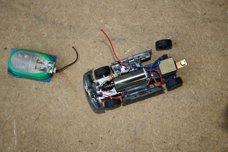

Ik heb hier 2 verschillende problemen.
De bus, het makkelijkst op te lossen denk ik:
De magneet dat aan de stuur inrichting vast zit is los gekomen, (om
het draad in de weg te volgen) hoe zet ik die het beste weer vast?
En de auto:
eert maar eens een foto:
(komt nog een scherpere foto aan)
De accu zit los en ik heb geen idee waar ik die moet vast solderen.
Daar komt nog bij dat toen hij nog vast zat, de motor niet werkte.
Is er nog iets te zien dat niet goed zit? of is er iets fout gegaan bij
het opladen?
Ik hoop dat jullie mij kunnen helpen!
Groet Ivo
Edit: nu met goeie foto.
« Laatst bewerkt op: 07 November 2010, 14:22:22 door Ivo R. »

« Reactie #1 Gepost op: 07 November 2010, 13:24:07 »
Magneetje: vast zetten met secondenlijm oid.
Accu/motor: probeer eerst eens met een trafo en wat draadjes of de motor nog draait...
Gr,
Bart

« Reactie #3 Gepost op: 07 November 2010, 13:42:38 »
Zo even uit het hoofd:
Motor moet met de batterij worden aangesloten om een stroomkring te krijgen. De (losse?) rode draad moet aan de ene kant van de batterij worden aangesloten. Aan de andere kant van de batterij de zwarte draad en deze moet na de schakelaar worden vastgezet.
Gr, Marc

« Reactie #4 Gepost op: 07 November 2010, 14:18:41 »
Goed, net even naar zolder geweest.
Natuurlijk was net de secondelijm op, dus dat moet eerst gehaald worden.
En ik heb het motortje uitgeprobeerd, maar die doet niks. Aangezien ik zelf
hier nog niet aan gezeten heb, zou ik met een mailtje naar faller nieuwe
onderdelen kunnen krijgen? want ik heb de auto een jaar geleden op eurospoor
gekocht maar heb echt geen idee meer bij wie...
Of moet ik dan nieuwe onderdelen (motortje?) bestellen bij een winkel?
Groet Ivo

« Reactie #5 Gepost op: 07 November 2010, 14:31:40 »
Ivo,
Voor het standaard aansluit schema zoals Faller dat in zijn auto's heeft zitten zie: http://www.projectnijkerk.nl/?p=2012
Gr,
Bart

« Reactie #6 Gepost op: 08 November 2010, 13:39:49 »
Ivo,
De rode draad die op de auto naar boven wijst moet op de plus van de accu.
De zwarte draad op de accu is de min en deze moet (op de foto gezien) aan de achterkant van de auto gesoldeerd worden op de doorverbinding van de laadconnector (buitenste twee polen).
Magneetje inderdaad met secondelijm. Ikzelf gebruik de gel variant. Heb je even iets meer tijd om nog snel even te corrigeren.
Je stuurinrichting is afgebroken. Hier moet je een nieuwe voor bestellen. Meet even de breedte op van je stuurinrichting en de diameter van je banden, dan kun je daar een passende voor zoeken. Stuuras wordt ook wel vooras genoemd. Of je kunt zoeken naar het artikelnummer van je auto.
Ik koop hier wel eens onderdelen: http://www.anw-modeltreinen.nl/ omdat de prijzen er goed zijn. Maar er zijn nog veel meer winkels waar je onderdelen kunt bestellen.
Groetjes Misha.
