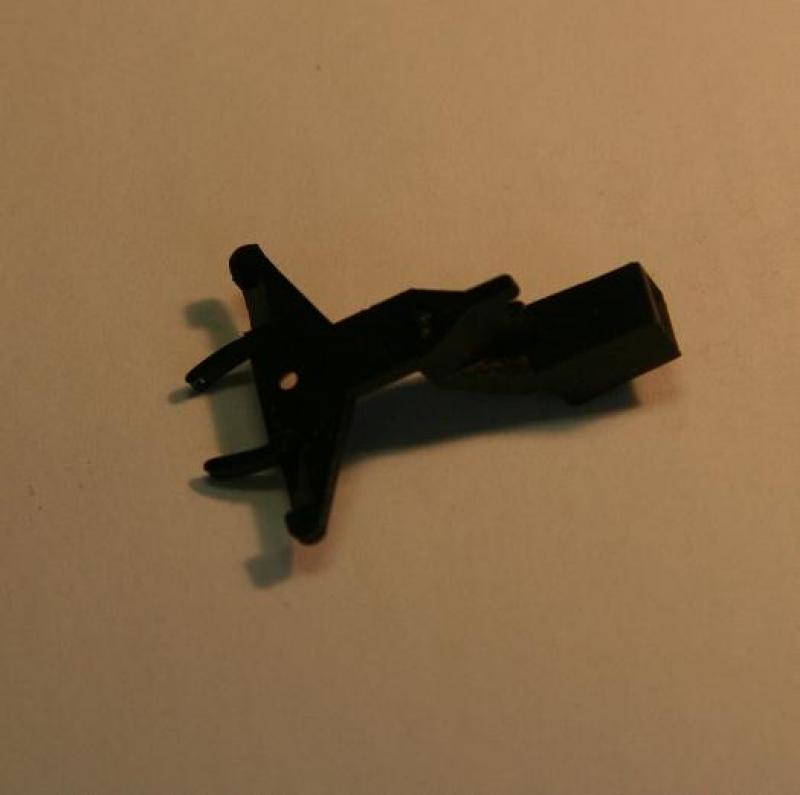

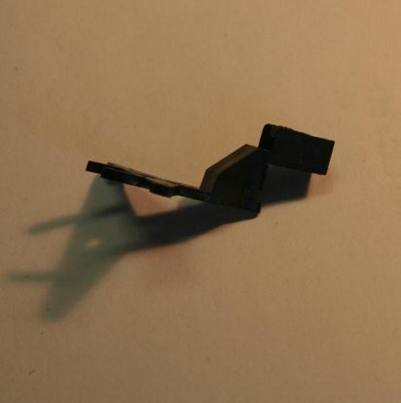

Van mijn Roco Rheingoldset (Blauw/Beige) is van een van de rijtuigen de koppelingsschacht gebroken. Dit is het deel dat in de wagen aan de onderzijde zit, precies waar de NEM opname zit. Zie foto's. Weet iemand een bestelnummer of misschien heeft iemand zo'n dingetje liggen. Met secondenlijm krijg ik het NEM schachtje niet op de rest van het onderdeel geplakt.

Nee, helaas. Alle onderdelen zaten al op de wagens. Het enige nummer dat ik kan vinden is op het onderstel 45800-024. dat is waarschijnlijk het onderdeelnummer van het onderstel. Ook op de site van Roco kan ik niets vinden.

Je kunt nog proberen te lassen met chloroform of aceton. Dat geeft over het algemeen een sterkere verbinding dan superlijm. Beide breukvlakken insmeren met een kwastje en goed opelkaar drukken. Eventueel een aantal uren fixeren in een derde handje of een bankschroefje. Bij mij levert dat over het algemeen goede resultaten op.

Dat ligt aan de plasticsoort. Dat is polyethyleen of polypropyleen. Dat spul laat zich nergens mee lijmen. Maar er is een oplossing. Er bestaat secondenlijm met in de verpakking een activatorpen.
Deze
bijvoorbeeld.
De activator smeer je eerst op beide te lijmen oppervlakken. Minuutje laten inwerken. Drupje lijm op een van de onderdelen, tegen elkaar houden en binnen een seconde zit het als een rots.
Ik heb dit spul gebruikt voor het aan elkaar lijmen van onwillige plasticsoorten, en door de activator verandert de situatie compleet.
