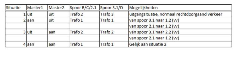

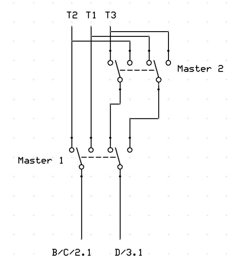

Dit was mijn oplossing:
Verwijder de volgende isolaties (hebben volgens mij geen nut)
1: tussen A en 1.2
2: tussen D en 3.1
3: tussen B en C
4: tussen C en 2.1
Verbind de trafo's aan de - kant aan elkaar en isoleer de spoorstaven maar aan één kant. Sluit alles aan volgens onderstaand schema. Kan of wil je de trafo's onderling niet doorverbinden dan heb je 2 vierpolige wisselschakelaars nodig en onderstaand schema zowel voor de + als de- kant uitvoeren.
Spoor 1.1 aan trafo 1
Spoor 2.2 aan trafo 2
Spoor 10.1 t/m spoor 9.1 aan trafo 3
wissel E t/m I aan trafo 3
Hier apart van de wissels uiteraard bedienen.
Master1 heeft voorrang op master2, er kunnen nooit 2 trafo's op 1 sectie komen.
[Edit] Er gaat echter één ding mis zie ik nu, als er een trein op spoor 2.1 staat, en master1 neemt de boel over dan reageert deze trein ook, maar zo staat het ook in jouw opzetje.[/Edit]
Ik hoop dat je er wat aan hebt,
René
Laatst bewerkt op: 04 October 2010, 02:13:02 door René 4312

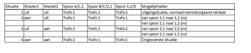

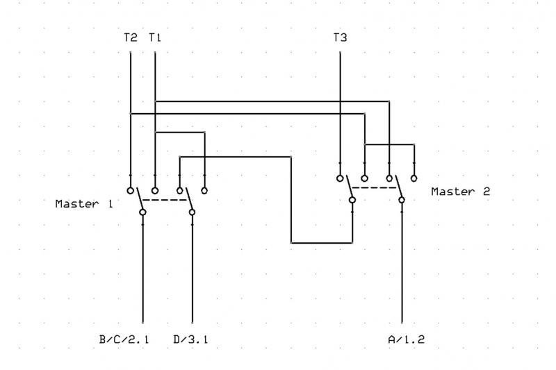

Hoi Rene, ik vind je schema interessant. Ik kan zoiets niet verzinnen. Ik probeer nu na te pluizen wat je bedoelt met de verschillende schakel posities. Ik zie het correct dat er gebruik word gemaakt van 2 schakelaars, met 2 wisselcontacten. Nml. Master 1 en Master 2.
Master 1 stand 1 (zoals getekend) schakelt B/C/2.1 op trafo 2. Master 2 schakelt D/3.1 op trafo 3 en A/1.2 op trafo 1.
Dit is de uitgangssituatie voor normaal rechtdoorgaand verkeer.
Eerste afwijking.
Master 1 stand 2 schakelt B/C.2.1 op trafo 1 en D/3.1 op trafo 1. Master 2 blijft op stand 1 en dus A/1.2 op trafo 1.
In deze situatie kan ik met trafo 1 van spoor 3.1 naar 1.2 rijden.
Tweede afwijking.
Master 1 terug naar stand 1 schakelt B/C/2.1 op trafo 2 en D/3.1 ook op trafo 2. Master 2 naar stand 2 schakelt A/1.2 naar trafo 2.
In deze situatie kan ik met trafo 2 van spoor 3.1 naar 2.2 of 1.2 rijden.
Derde afwijking.
Master 1 stand 2 geeft B/C/2.1 op trafo 1 en D/3.1 op trafo 1. Master 2 op stand 2 geeft A/1.2 op trafo 2.
Dit lijkt mij een ongewenste situatie? Of een niet nodig zijnde schakeloptie. Klopt dat?
Ik ga mijn eigen schema nu nog aanpassen op de weg te halen isoleersecties (ik verbind ze onder de baan wel door), want ze zijn zoals je terecht opmerkt overbodig op sommige plekken, om minder schakelaars toe te hoeven passen.
Goed, dat heb ik gedaan en dan heb ik nog maar 3 3-standen schakelaars nodig. Het is weliswaar simpeler, maar ik zie nu dat ik dus vergeet dat in jouw schema je inderdaad voorkomt dat je met een loc op trafo2 een trafo 1 gebied binnen kan rijden, afgezien van die ene ongewenste schakelmogelijkheid. In mijn geval met losse schakelaars, kun je dus doodleuk van spoor 2.2 op trafo 2 op B/C/2.1 onder trafo 1 (als die verkeerd gezet is) terecht komen. Zal er lekker uitzien als die trafo de andere kant op staat...
Laatst bewerkt op: 05 October 2010, 01:51:16 door stig

Ik zal even een tabelletje met de schakelstanden en mogelijkheden in elkaar flansen, momentje aub.
Het nadeel is in situatie 3: ga je van 3.1 naar 2.2 of andersom dan kan je spoor 1 niet gebruiken.
Misschien is het beter om van de dubbelpolige schakelaar Master 2 het rechter gedeelte te laten vervallen en spoor/wissel A/1.2 continue op trafo 1 te zetten.
Dan worden de situaties als volgt:
Situatie 1: alles rechtdoorgaand
Situatie 2: van spoor 3.1 of 2.1 naar spoor 1.2 met trafo 1
Situatie 3: van spoor 3.1 naar spoor 2.2 met trafo 2, spoor 1 blijft berijdbaar
Situatie 4: is hetzelfde als situatie 2
Ik hoop dat het een beetje duidelijker is geworden.
René
Laatst bewerkt op: 05 October 2010, 22:31:19 door René 4312. Reden: Tekst en tabel toegevoegd

Oftewel dit schema:
en dit tabelletje:
René
René

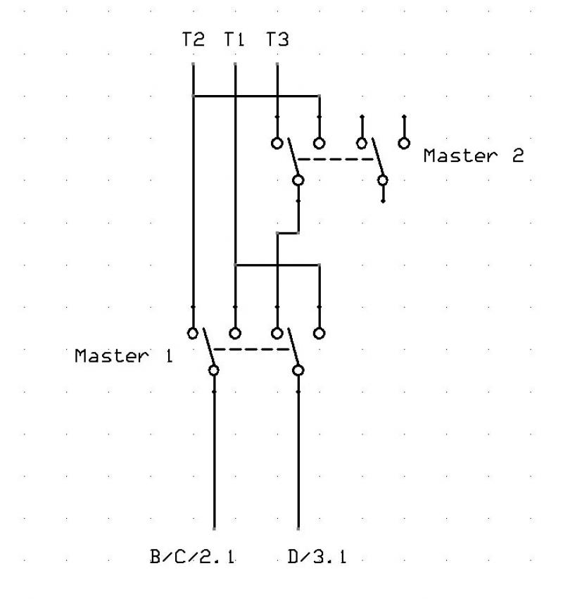

En dan nu mijn laatste oplossing, bestel die 2 dubbelpolige wisselschakelaars maar af en bestel 2 4-polige wisselschakelaars.
Ik heb het schema even in 2 delen gesplitst, voor de duidelijkheid. In schema 1 komen master 1 en 2 voor en in schema 2 ook, maar beide als 2 polige. Van schema 1 en 2 is dat echter dezelfde schakelaar maar de 2 andere kontakten.
Schema 1:
Schema 2:
Tabel:
Nu schakelen we dus meteen de wissels erbij, en lijkt het geheel me nu behoorlijk "hufterproof".
Situatie 1: lijkt me duidelijk.
Situatie 2: Van spoor 1 naar 3 op trafo 1.
Situatie 3: Van spoor 2 naar 3 op trafo 2, spoor 1 blijft te regel met trafo 1
Situatie 4: Van spoor 1 naar 2 op trafo 1, spoor 3 blijft te regelen met trafo 3
Ik heb de wissels A,B,C en D nu meteen mee laten schakelen want het heeft toch geen zin om deze apart te bedienen, zo voorkom je denk ik bedieningsfouten.
Je wissels moeten uiteraard wel een eindafschakeling hebben en je moet de nul van de trafo's kunnen doorverbinden.
Wat bij jou "schakelaar systeem" wel kan is dat je met trafo 3 naar spoor 2 rijd (vanaf spoor 3) en met trafo 2 van spoor 2 naar spoor 1, dat kan hier niet.
Dit lijkt me een oplossing waarbij je helemaal geen 3 standenschakelaars meer nodig hebt, alleen nog schakelaars voor de wissels (en het stroomloos zetten) in de opstelsporen.
Ik ben benieuwd naar het eindresultaat!
(en ik heb weer lekker een paar uurtjes gepuzzeld.
René
