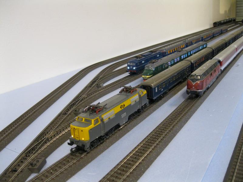

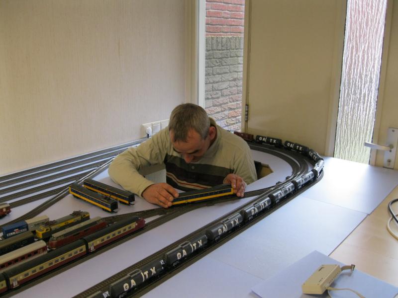

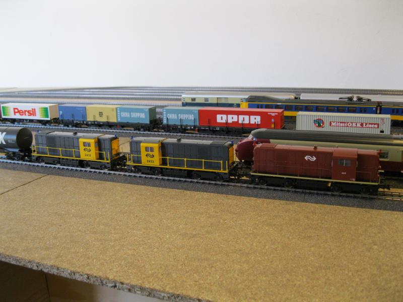

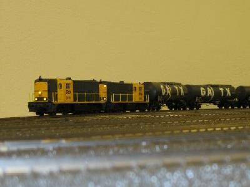

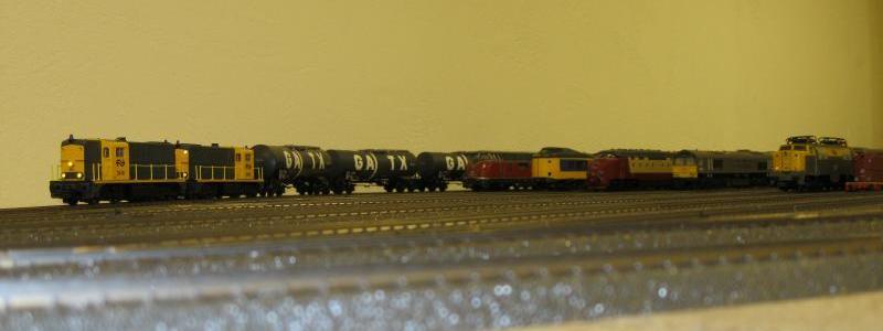

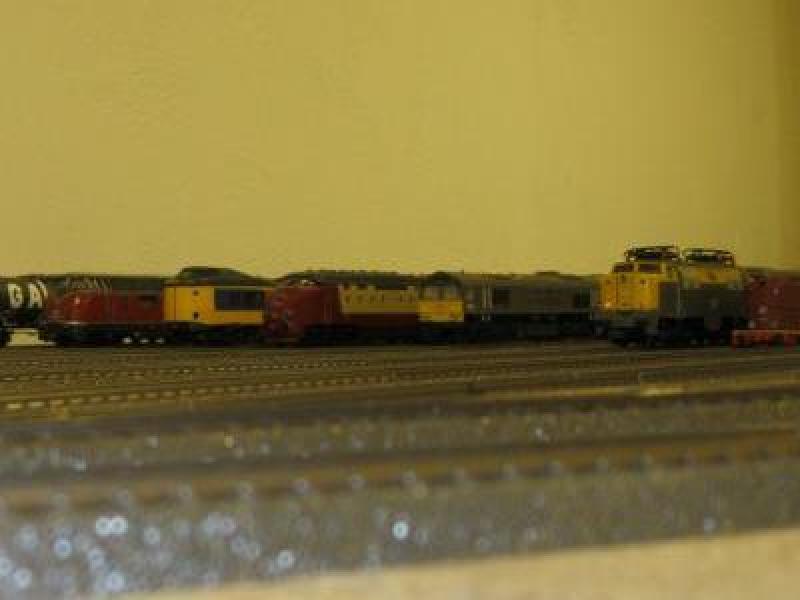

Nog eentje voor de NS liefhebbers, de grote trots van mijn medebouwer jan.
3x roco 2400 in tripletractie met de marklin olietrein, alleen zijn 16 stuks oliewagon net te lang om te parkeren in het schaduwstation.
En nu beginnen met het maken van detectierails dmv. massadetectie, grotendeels met de s88 van conrad.

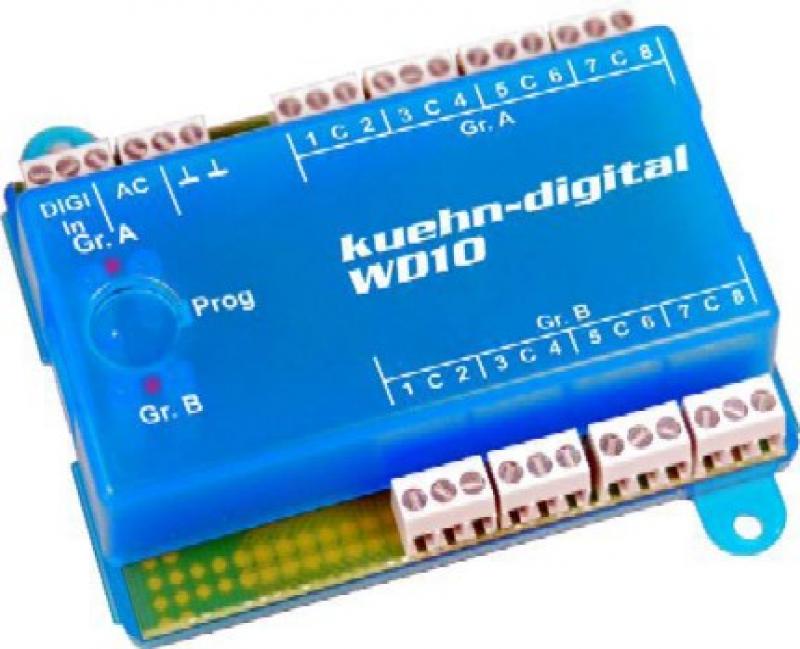

Ook heb ik 2 nieuwe KUEHN wisseldecoders binnegekregen, maar liefst 8 wissels schakelen met 1 decoder, en je kunt bij deze gelijktijdig elektrische handbediening aansluiten! perfect om een rangeer gebied of station ook handmatig te bedienen dus, ik kende ze nog niet.

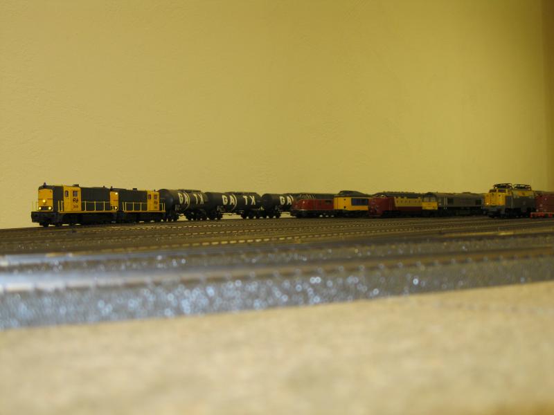

Na 2 dagen liggen te rillen van de griep onder een dekentje , vandaag weer wat werk verricht.

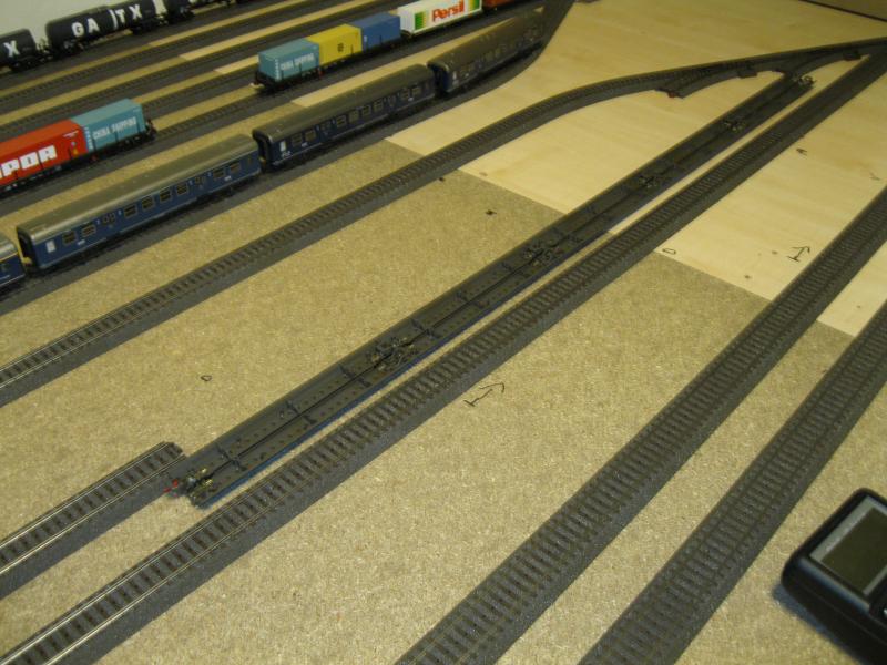

De detectierails maken we van de laatste 5 baanstukken op een spoor in het schaduwstation, lijkt me voldoende daar we bij de oude M-rail baan met traincontroller slechts 2 railstukken gebruikte een eindje voor het einde van het spoor en dat werkte eigenlijk al bijna perfect.
Het word dus 1 melder per opstelspoor.
Zijn er meer Traincontroller gebruikers die het zo doen?, tips welkom namelijk..
Lekker makkelijk die C-rail, knipknip om een paar brugjes te verwijderen, plastic schoentje erop , kabeltje eraan en klaar is kees.
De bedrading word per 6 sporen kort naar een centraal punt geleid om vervolgens per utp kabel waar de stekkers van af geknipt zijn naar de S88 module te lopen.

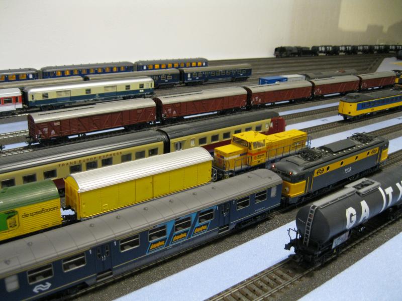

Na enig onderzoek alhier toch gekozen voor de blauwe gamma isolatie als bedding, dat word morgen gelegd

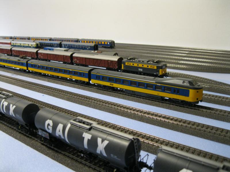

en nog een laag genomen foto van een deels bezet SS , prachtig gezicht!

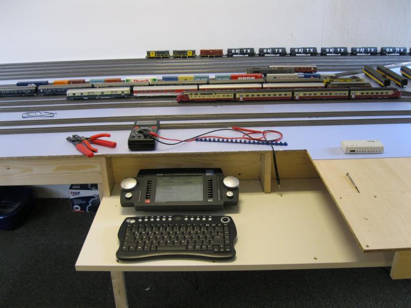

Even een update, vandaag het gamma isolatieschuim onder de rails gelegd en de bedienings console gemaakt.
Scheelt inderdaad enorm in geluid:
Zo druk:) :
Het bedienings paneel:

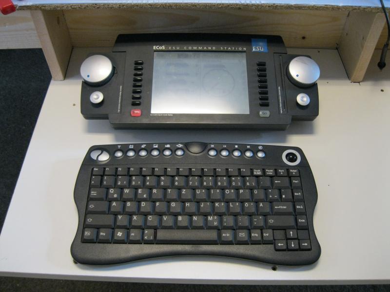

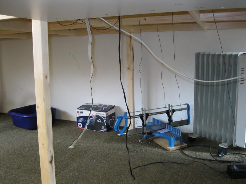

En van dichtbij, de Ecos word binnenkort vervangen door de CS2 van Marklin weliswaar, fijn klein draadloos keyboard met ingebouwde trackball voor bediening aan de baan, pc heeft ook nog eigen kb en muis, pc is voorzien van Matrox qid128 quadhead videokaart voor 4 beeldschermen en krijgt naast de 2 schermen bij de pc ook 1 mega scherm aan de wand achter de baan

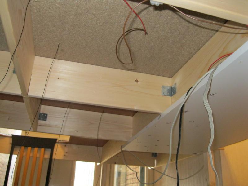

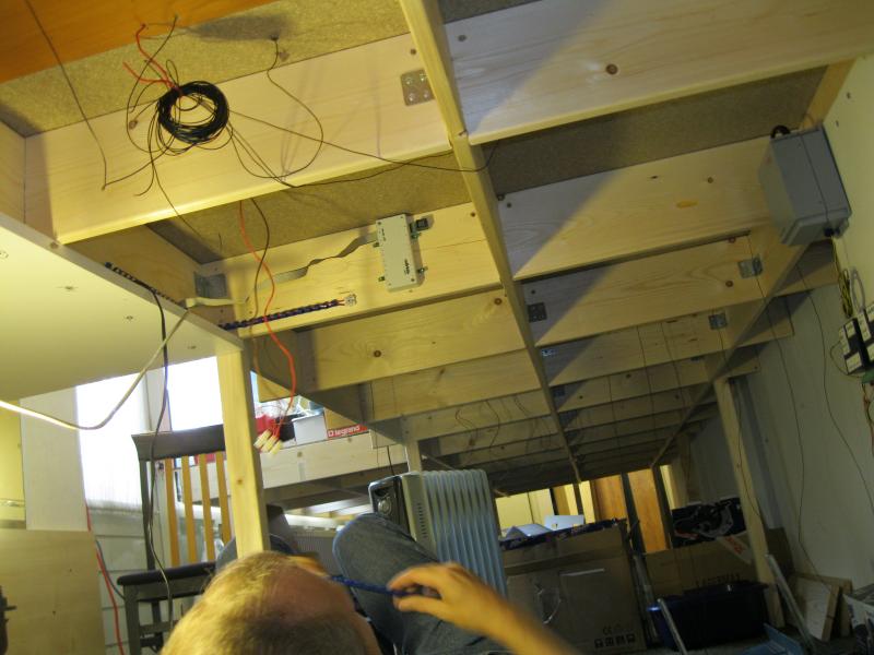

En van onderen, alle draden hangen nog los, vanavond worden de decoders gemonteerd:
Hier is goed te zien dat er veel vrij ruimte is, bijna geen staanders in weg door zware constructie van het raamwerk:

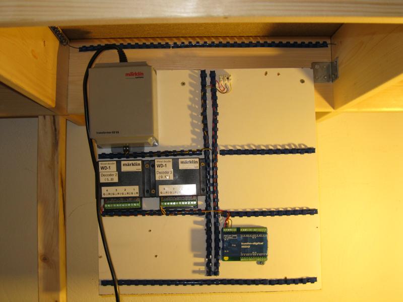

Kleine update vandaag, de afgelopen dagen niet zoveel gedaan , alleen de 2 ontbrekende sporen van het schaduw station gelegd en alle detectierails gefabriceerd, de spaghetti hing er nog onder.

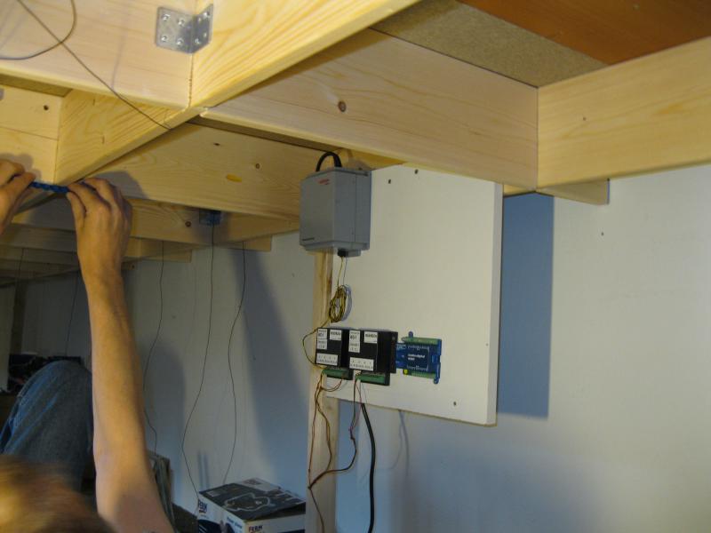

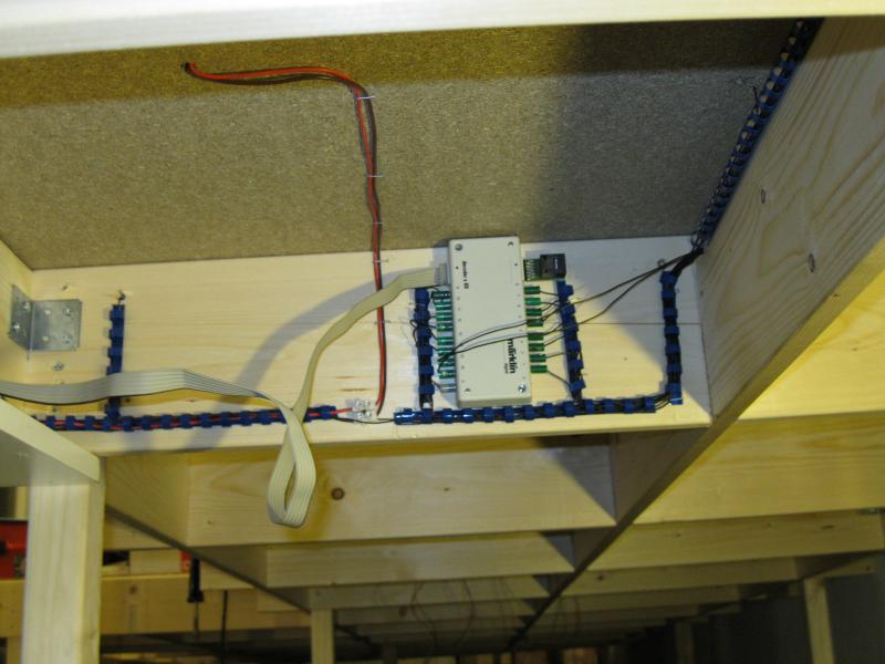

Vandaag kwam collega Jan en werd er flink bedraad, de eerste S88 module (de enige van marklin, de rest word conrad) , en de eerste 3 wisseldecoders op het oude schakelbord:
En door Jan opnieuw bedraad, links de de "oude" deocders van Tams en rechts de nieuwe Kuehn.
De blauwe "kabelgootjes" zijn eigenlijk boekbinders.
Perfekt goedkope oplossing en snel te monteren dmv nietmachine.
De eerste S88 bedraad, de 2 losse draadjes zijn voor tijdelijke detectie rails in het testrondje.

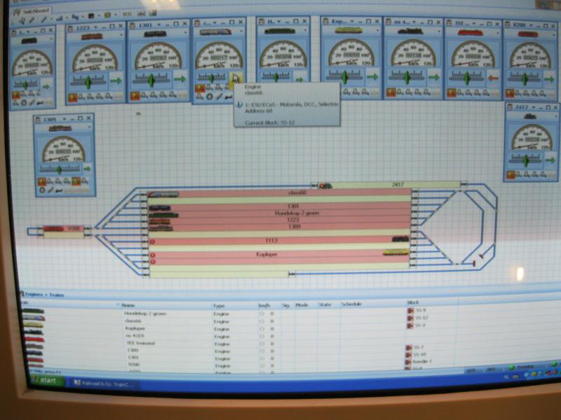

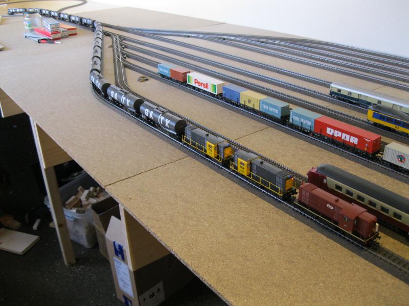

Na de bedrading was het tijd voor wat proefritjes uiteraard, Schaduw station in Traincontroller getekend en alle detectiesporen/wissels gedefinieerd.
En thats it! TC rijdt gelijk keurig alles op automaat rond, tot de eerste crash doordat het omloopspoor de detectie delen niet ver genoeg naar het einde van het blok zijn geplaatst en hierdoor lange treinen nog op een wissel rijden terwijl deze al omgezet word.
baanplan in TC:
en wat foto`s van het rollend materieel op dit moment:

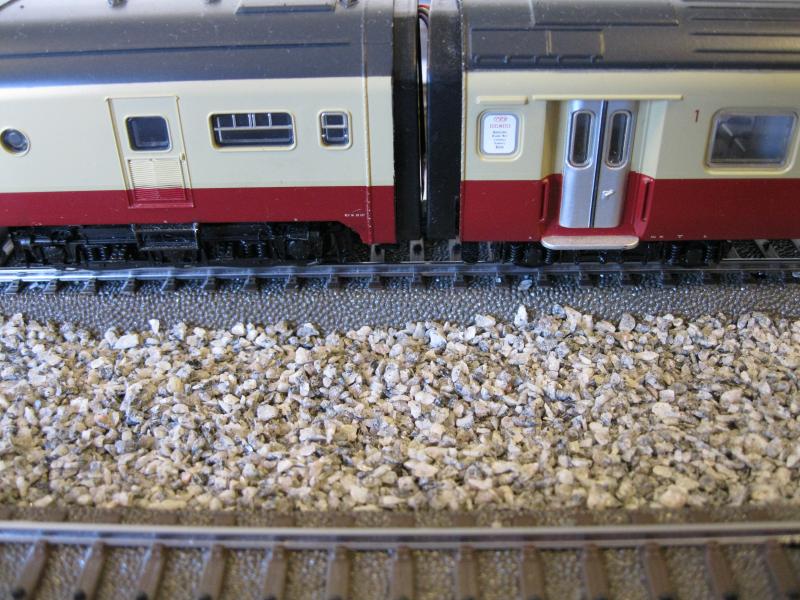

Ook nog een proefstukje ballast gelegd, korrels lijken me wat groot (aquarium bodembedekker)
