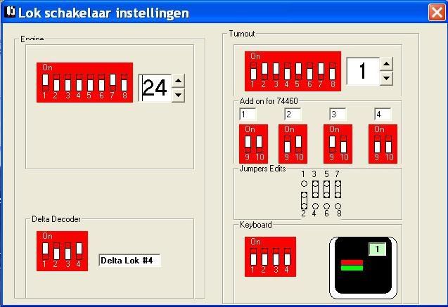

Ik heb hier een gloednieuwe digitale NS 1144 liggen.
Ik ben overgestapt op gelijkstroom, maar omdat ik deze toch wou van marklin, toch mijn marklin baantje met delta control weer opgezet.
De loc is dus digitaal, en ik wil hem met de delta control 4f laten rijden.
Het is een locdecoder met 8 dip switches.
Op welk delta oproep nummer maakt niet uit (1 tm 4 mogelijk)
Delta nummer drie is volgens mij 72, de dipswitch is dan 1 en 3 toch? Maar hier reageerd hij niet op.
Ook heb ik hier tweee motorposten liggen.
Ook deze hebben 8 dipswitches. Verder geld hiervoor hetzelfde als voor loc nummer 1144, zie hierboven.
Ook heb ik een standaard stoomlocomotiefje uit de startset.
Deze heeft 4 dipswitches.
Ook hiervoor geld hetzelfde als de eerdere twee, het nummer op de delta control 4f maakt niet uit, als hij maar rijdt en reageerd op mijn commando.
Hoop dat mijn vragen duidelijk zijn!

Als het goed is staat achterin de boekjes bij de locs precies welke dipswitches voor welk adres zijn.
Delta nummer 3 is adres 60

WillemNS
Re: Digitaal naar Delta van Märklin
08 February 2007, 23:45:22 »
En hoe toets je dit in bij de 8 cijferige dip switches?
WillemNS
09 February 2007, 09:16:48 »
Nummer 60 doet het!
Ik heb een boekje hoe je het intoets bij de dipswitches, alleen weet ik nog niet de adressen.
Als iemand mij de adressen zou willen geven, zou dit fijn zijn
ik weet al:
nummer 1: ?
nummer 2: ?
nummer 3: 60
nummer 4: ?
Ik wil dus nog de nummers weten die de delta gebruikt.
Alvast bedankt!
Willem

Na een beetje zoeken op de Märklin site gevonden:
http://www.maerklin-info.de/faqdata/50-DeltaBetriebTabelle.pdf
Had je natuurlijk ook zelf kunnen verzinnen. Als je iets wilt weten over een apparaat, dan moet je bij de maker zijn.

Dankje klaas, 2 locomotieven werken nu, alleen de motorposten doen het niet.
De ene motorpost heeft 8 dipswitches, de andere heeft er helemaal geen
Laatst bewerkt op: 09 February 2007, 09:58:21 door WillemNS

Die ene die het helemaal geen dipswitches heeft zul je een "echte" centrale voor moeten gebruiken om die van adres te veranderen. Je zult dus even naar je dealer toe moeten of een kennis/vriend in de buurt opzoeken die een dergelijke centrale heeft. (Digital, Systems, IB, ECOS etc.)
Over die andere motorpost met 8 dipswitches weet ik je helaas niets te zeggen. Al staat me wel ergens bij dat er op internet tabellen rondzwerfen met welke dipswitches welk nummer geven.

Tabel voor alle adressen met 8 dip-switches:
http://www.pallund.dk/digitable.htm

09 February 2007, 15:38:39 »
WillemNS
http://people.zeelandnet.nl/rosoft/DipSwitch.exe
Met dit programma, kun je alle geldige adressen en de stand van de schakelaars in beeld brengen.
