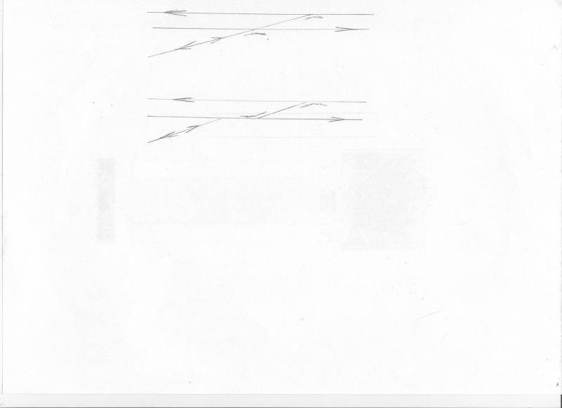

Ik ben al een zeer lange tijd bezig met het ontwerpen van een spoorbaan. Ik ga digitaal gelijkstroom rijden. Iets waar ik bij het ontwerp niet uit kom . Is het volgende. De hoofdbaan is dubbelspoor en ik wil een aftakking maken naar mijn depot. Hoe zit dat met kortsluiting
Ik weet niet precies hoe de schets er op staat. Ik weet ook niet of het bij bouwen hoort.
groeten Juust

Of er kortsluiting is ligt aan de rest van je baanplan. Dus kan je rond rijden? Dan kan je bepalen of die kruising kortsluiting geeft. Nu geeft het geen kortsluiting in de digitale baan.
Groeten Ronald.

Het hoofdspoor vormt een rondje. Ik had graag de uitgebreide versie willen tonen van de baan. Misschien moet ik hem maar helemaal schetsen. Dan zijn er meer dingen duidelijk en nog meer opmerkingen mogelijk.

Strak plan.
Het baanfragment wat je laat zien geeft geen problemen. Maar wat er omheen zit misschien wel.
Ik zeg met opzet misschien, want het kan best zijn dat je leeuwen en beren vermoedt die er helemaal niet zijn.
