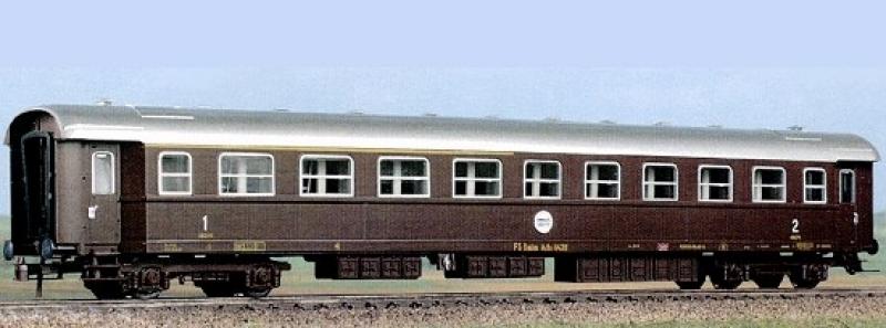

Voor de FS bak denk ik dat je eerder een bruin rijtuig nodig hebt. Dat grijs is volgens mij later dan 1966 ingevoerd. Volgens mij is ACME 50124 een rijtuig wat in 1966 beter in D67 zou passen:
Laatst bewerkt op: 04 November 2009, 15:48:01 door Jeroen Water

@ Jeroen
Okay, vind ik ook wel wat hebben
