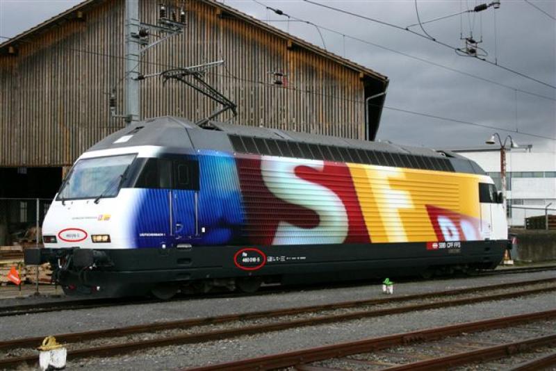

Ik heb een Marklin SBB re 460 056-5 die ik wil omummeren naar 460 018-5. Het betreft nummers op beide voorkanten (zwarte letters op witte ondergrond) en beide zijkanten (witte letters op zwarte ondergrond). Feitelijk hoeven er maar 2 cijfers veranderd te worden (56-->18). Zie ook bijgevoegde foto's met rode cirkels. Wie kan/wil mij helpen, evt. tegen betaling?

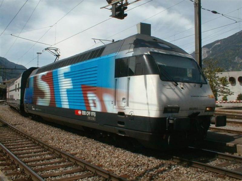

Bonusvraag:De re 460 056 (orgineel cq. Marklin) heeft een gele zijkant en een blauwe zijkant, terwijl de 460 018 alleen gele zijkanten heeft. Wie durft het aan om dit deel (blauw--> geel) om te spuiten?
