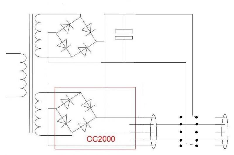

Klaas,
Ik heb het schema even aangepast. Hier dus de uitvoering voor separate voeding van de SX-bus.
De onderste SX-bus wordt dus niet gebruikt, omdat dit een belasting voor de regelaar is en dus direct het aantal treinen beinvloed.
Bedankt voor het meedenken.
Gerard van der Sel.

Citaat van: RobGood op 02 August 2010, 10:19:57
Volgens mij gaat dit lekker roken als je het zo doet....
Verklaar u nader.

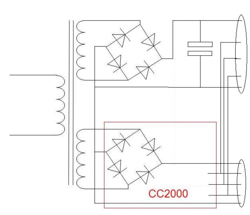

Gerard,
Ik had eigenlijk een iets andere opstelling in gedachten. Heb daarvoor je plaatje een beetje verbouwd:
https://images.beneluxspoor.net/bnls/trafokoppelen3.jpg
De eerste Sx buskabel die uit de CC2000 vertrekt knip je door. Op een printje of met klemmen verbind je de draden weer door, behalve de plus. Die voedt je in vanaf de tweede gelijkrichter.
Het resultaat is hetzelfde als wat jij tekent, maar je hoeft nu niet in het inwendige van de CC2000 te zijn.
