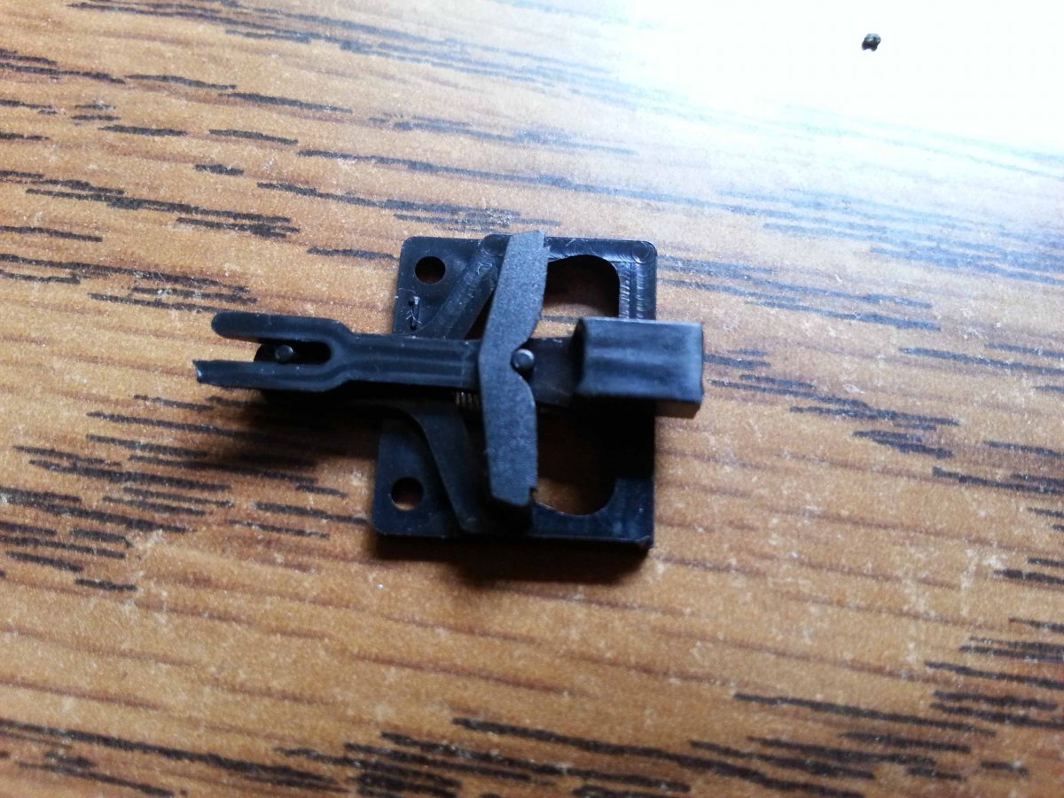

Het lijkt erop als Lima een vooruitziende geest had. De koppeling van deze lokomotief is niet aan één stuk gegoten met t draaistel. Nu vraag ik me af of ik deze Lima-koppeling kan vervangen door één met een NEM-schacht en waar dit te verkrijgen is. Op bijgaande foto is de koppeling (gemonteerd uit t draaistel) te zien.

Je kunt deze eenvoudig zelf verbouwen, door er een nemschacht op te maken.

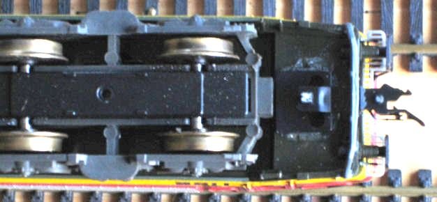

Volgens mij is er op die lok plek zat voor een klein Symoba kortkoppelmechaniek met nem-schacht. Als voorbeeld zo'n mechaniek op een Lima plan E. Zit per ongeluk geen kortkoppeling in de schacht, maar dat maakt voor het idee niet uit.

Inderdaad voldoende ruimte. Wat is het artikelnummer van zo'n symoba nemschacht en waar zou ik die online kunnen bestellen? (Woon in California, 'even' langsgaan is er bij mij niet bij...)

Hier bijvoorbeeld.
http://www.anw-modeltreinen.nl/sy_koppelingen.htm
Klein mechaniek is k111, schacht k103 is voor deze lok prima.
Bij montage moet de kop van de schacht ongeveer 7mm achter de kop van de buffers staan.

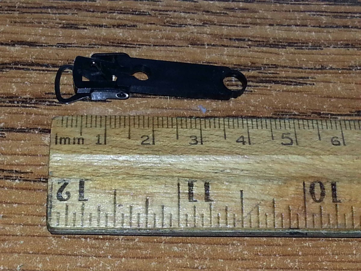

Ik heb n hele zooi Roco NEM schachten (zie onderstaand plaatje) -- het ziet er naar uit dat de Symoba schachten, in bovengenoemd reactie, een betere oplossing zijn.

Ja, die Roco schachten zijn groot en niet in hoogte instelbaar. Ze zijn ooit bedacht voor een specifieke serie Roco wagens en het is toeval als ze goed op ander materieel passen. Daar valt misschien wel weer een mouw aan te passen, maar de Symoba's zijn kleiner en flexibeler.
