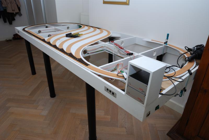

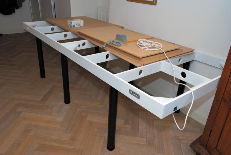

Ik heb mijn baan de fictieve naam Maroosheim gegeven. Hieronder volgt een klein fotoverslag van de bouw van de tafel.

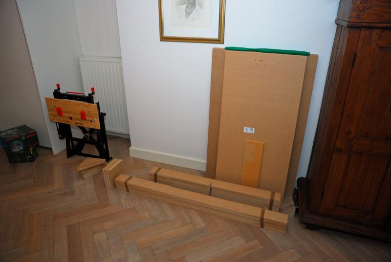

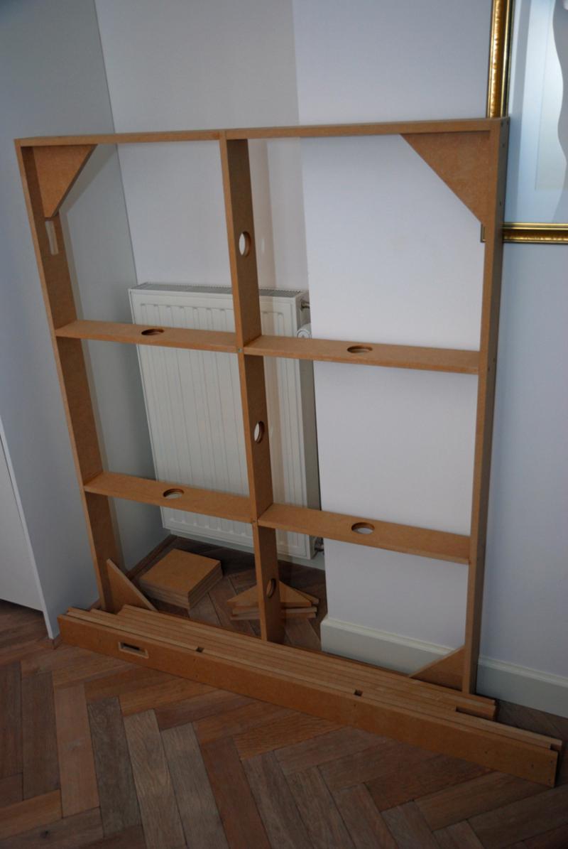

Het bestelde en op maat gezaagde hout is binnen:
De tafel bestaat uit twee gelijke delen die aan elkaar worden bevestigd. Hierbij het eerste deel:
De twee delen aan elkaar geschroefd:

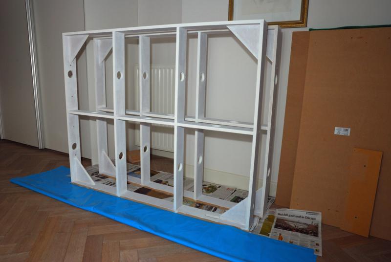

De twee delen los in de grondverf:

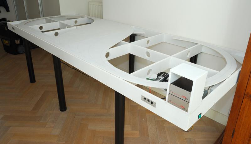

De tafel in de grondverf, gemonteerd, op poten en met de Lenz aansluitingen en de hoofschakelaar gemonteerd:
En nu kan ik me rustig aan bezig gaan houden met de bouw van het schaduwstation op niveau -2. Het hout is er al!
Tot later en groet

Het is al weer enige tijd geleden dat ik dit topic heb geopend en dus ook weer tijd voor een update.
Wat is er sinds de vorige posting gebeurd:

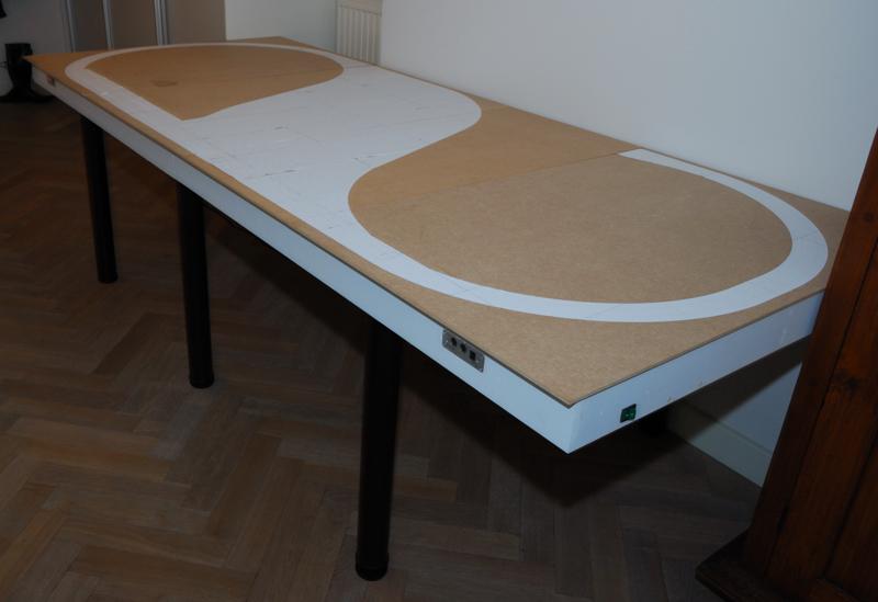

- Baanplan is 1:1 uitgeprint, uitgenknipt en op het mdf geplakt:
- Vervolgens is het baanplan uitgezaagd
- Zijn er middellijnen gemarkeerd voordat het vastgeplakte baanplan is verwijderd
- Zijn de 4 delen in de mdf grondverf gezet en aan elkaar bevestigd
- En tenslotte is het geheel vastgelijmd met als resultaat:
Het kastje vooraan biedt plaats aan de Lenz LZV100 en de LV102 (met nog extra ruimte voor eventueel een 3e indien dit nodig mocht zijn).
Tot zover en ik kom zeker weer terug met mijn vorderingen, maar ik heb geen haast en niet erg veel tijd, dus dat kan wel weer even duren......
Groet
Martin

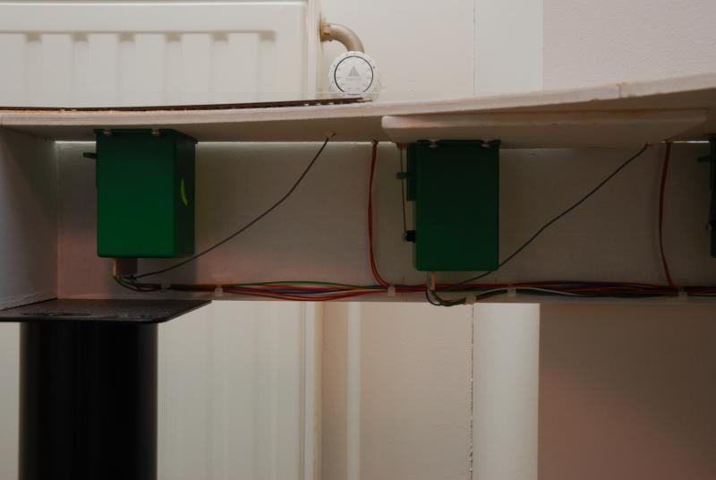

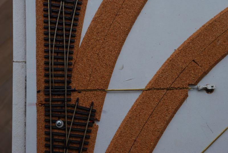

- Ik werk met de Tortoise aandrijvingen. Als verenstaal heb ik 0,8mm ipv 0,5mm gebruikt. Werkt veel strakker.
- Het railmateriaal is van Tillig dus het puntstuk wordt apart van stroom voorzien via de Tortoise.

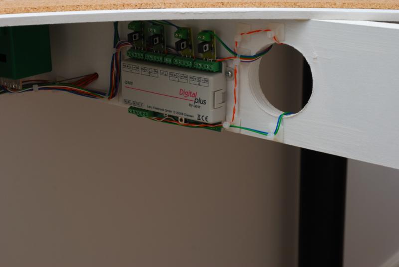

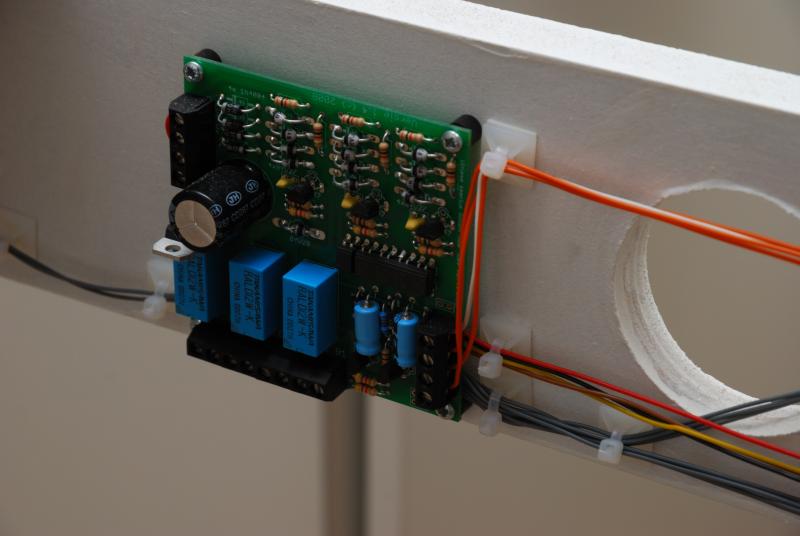

- Omdat ik de Lenz LS100 als schakeldecoder gebruik (deze kan tenminste alle uitgangen tegelijk schakelen) heb ik ook gekozen voor het aansluiten van de terugmelding via de RS bus.
- Op de onderstaande foto's is te zien hoe een en ander is aangesloten:
- Op de volgende foto is de aangesloten print van de Ultieme keerlus schakeling te zien:
- Omdat ik een last te bereiken wissel had heb ik een kleine omweg aangelegd. Simpel messing buisje met een binnendiameter van 1,1mm met daarin een verenstaaldraad van 0,8mm. Werkt zeer goed:

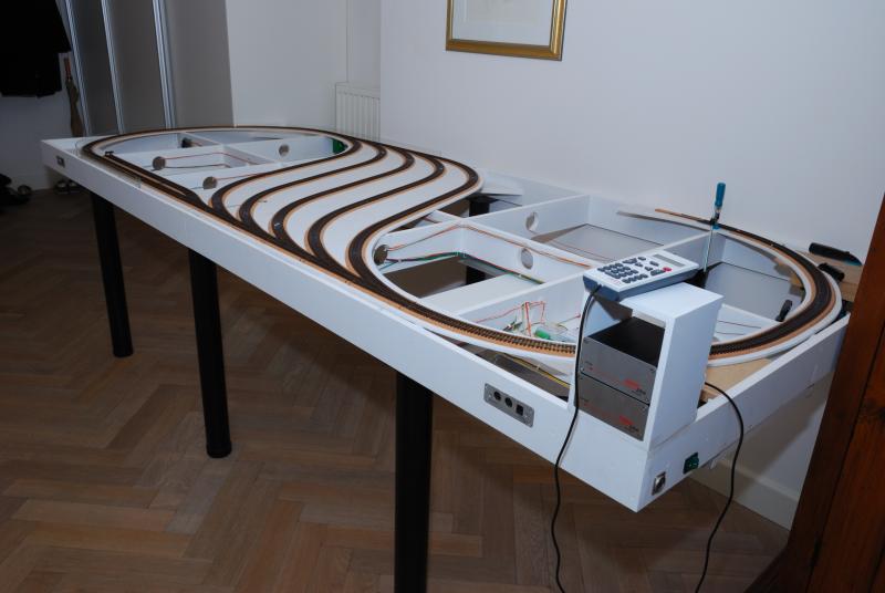

Wordt inderdaad wel weer eens tijd. Hoewel er optisch niet veel is gebeurd.

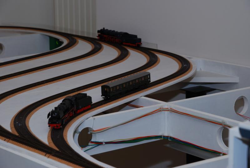

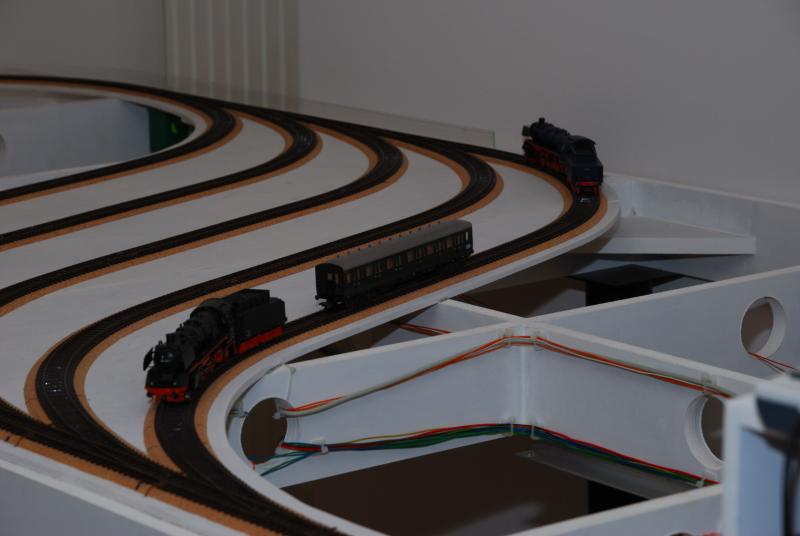

Alle rails van niveau -2 ligt inmiddels en na veel testrijden is de rails uiteindelijk ook vastgelijmd met boekbinderslijm. Met als resultaat:
