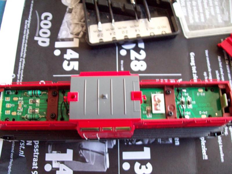

4 - Het OODDD : het Oud-Oost-Duitse-DiesellocDuo

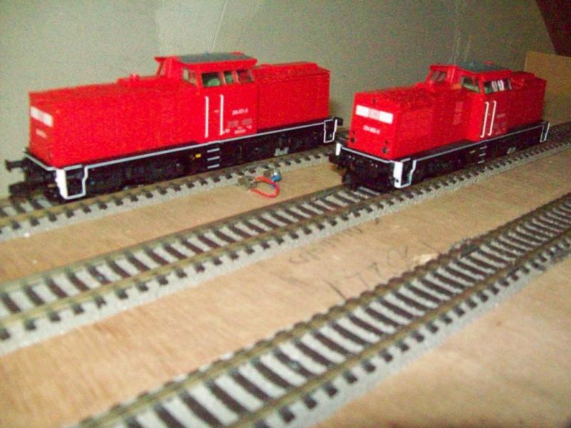

Ik heb het hier over de DB serie 204, ex-V100 Oost. Ik presenteer, de Roco 62812 in tweevoud. De eerste productie was de 204 571-5, en de tweede is de
204 805-6. Aan de eerste zit nog een leuk verhaal, namelijk het controlenummer klopt niet. Er werd moord en brand geschreeuwd dat Roco het weer eens fout had gedaan, immers het hoort te zijn 204 571-2. Maar ja, wat bleek, Roco had het niet fout, maarr de Deutsche Bahn. De locomotief in kwestie heeft wel degelijk langere tijd zo rondgereden, totdat de fout werd ontdekt natuurlijk.

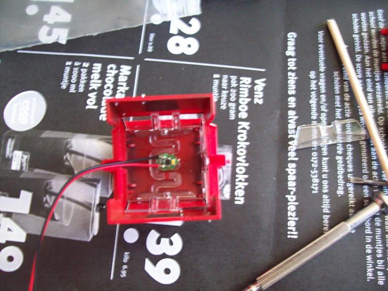

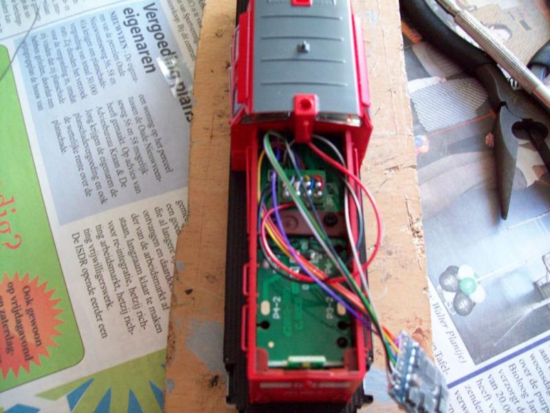

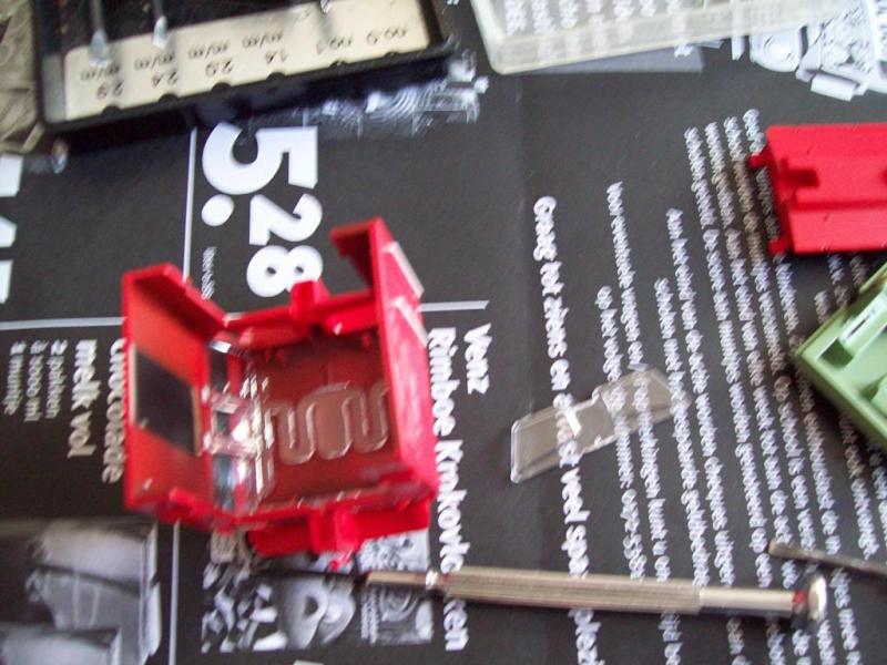

Voor de lol heb ik nog extra cabineverlichting van Digirails ingebouwd. Eerst moest het model geopend worden, door de 2 voordaken los te maken. Daarna kwamen de 4 schroeven, die je op de eerste foto kan zien. Daarna kan de cabine uitgeklikt worden en ook het interieur wordt verwijderd. Om genoeg ruimte te maken moesten tevens de voorruiten uitgeklikt worden, zo gezegd, zo gedaan.
Nadat het printje vastgelijmd werd konden de draadjes door de schoorsteen geleidt worden, zodat er niks klemt. Er werd een gaatje gesneden in de motorhuif zodat de draden erdoorheen konden. De 2 draden werden aan de decoderbus gesoldeerd, zodat de decoder er ten alle tijden weer uit kan, zonder te hoeven solderen. Met de tip van o.a. Chris, het plaatsen van een stokje in de bus, zodat je hem niet dichtsoldeerd, plaatste ik ze. Het rode draadje moet aan de blauwe aansluting en het zwarte draadje daar schuin tegenover, zodat die op groen aansluiting vind.
Na testritten werd ook nog even enkele CV's veranderd, daar ik functie 2 gebruik i.p.v. functie 1. In de decoder die ik gebruik, de Lokpilot V3 DCC, betekende dit deze veranderingen
CV 22 - 2 : zodat ik dubbeltractie de verlichting te schakelen is
CV 147 en 150 - 0 : functie 1 doet niks
CV 153 en 156 - 2 : functie 2 werkt op functieuitgang 1
Als laatste nog een plaatje van de verlichting
Het enige wat jammer is, is dat Roco geen bestuurder heeft geplaatst. Die moet ik nog even ergens vandaan halen.

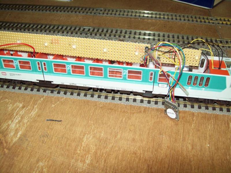

Als eerste werd niet de stuurwagen maar de 2e klas wagen, de 5144, onder handen genomen. Tussen de rijtuigen onderling is een Roco stroomgeleidende koppeling geïnstalleerd, zodat er stroomafname alsmede de interieurverlichting word doorgegeven. Deze wagen kreeg zelfgebouwde stroomafnemers op beide zijden van de assen. De verlichting in de wagon werd gerealiseerd door warmwitte LED's van 1.8 mm. Deze zijn per 3 in serie geschakeld met een 1k5 weerstandje ervoor.
Hierboven zie je de binnenkant van het standstuurrijtuig 5143. De orginele stroomafname van dit rijtuig is verwijderd en vervangen door een eigen stroomafname (ook enkelzijdig). Aan de binnenkant ook weer de LED's en tevens is de ESU Lokpilot Fx te zien die het geheel aanstuurt.
Op de 2e foto is hier het tot nu toe 2 delige stammetje te zien. Het derde rijtuig moet nog worden omgebouwd. Deze krijgt geen stroomafnemers, maar slechts LED's.
