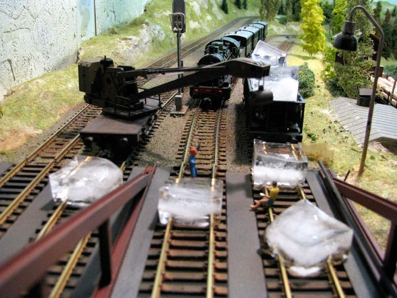

Ik ben redelijk nieuw hier en ik heb een vraag m.b.t. railspatting. Het uitzetten van de rails ten gevolge van temperatuursschommelingen. Dien je hier serieus rekening mee te houden en zo ja waar moet je dan zoal op letten en wat kun je er tegen doen op een nette manier zonder dat het treinverkeer er hinder van heeft.
Ik heb ergens een leuk plaatje gevonden:
Dit plaatje is afkomstig van Jaap. (Ik hoop dat Jaap het niet erg vind)
Met vriendelijke groeten,
Harrie
« Laatst bewerkt op: 23 April 2010, 11:09:27 door Harrie Denessen »
Daar moet je inderdaad rekening mee houden. Waar je op moet letten is eigenlijk vrij eenvoudig: je moet spoorstaafeinden niet stijf tegen elkaar leggen, maar met een tussenruimte.
Die ruimte hoeft niet eens zo vreselijk groot te zijn, bij volle lengtes flexrail is 0,5 mm genoeg. Bij kortere railstukken kan de ruimte minder zijn. Bij standaard railstukken van ongeveer 20 cm is het voldoende als je er een stukje papier tussen kunt krijgen.
Harrie,
Ik denk niet dat Jaap het erg vind als je een plaatje van hem hier toont, maar het is wel zo netjes ( en door ons verplicht ) om een bronvermelding er bij te plaatsen.
Dus zou je daar nog even voor willen zorgen (y)
Gr. Remco.

Maar goed, ik ken weinig mensen die er echt rekening mee houden en helemaal geen mensen waar ooit modelspoorspatting is geweest. Mogelijk omdat je in de praktijk echt je best zou moeten doen om alle spoorstaven stijf tegen elkaar te leggen.

Nou dat ben ik niet met je eens Henk. Jaap had het sowieso, maar ik heb het ook bij iemand anders gezien. Daar stond een flex ook compleet bol.
Dus het is zeker iets waar je rekening mee moet houden.

....en helemaal geen mensen waar ooit modelspoorspatting is geweest.
Je kent mij toch?  ;)
Ik heb het één keer meegemaakt in een flauwe boog. Een volle lengte flexrail die aan beide einden gefixeerd was. Omdat het een boog was dacht ik dat het wel los zou lopen. Niet dus. Op de eerste de beste tentoonstelling zat er een rare kronkel in. Heb ik toen ter plekke opgelost door de railstaven schuin door te zagen, zo ontstond een soort compensatielas.
Sindsdien hou ik er met spoorleggen altijd rekening mee.
