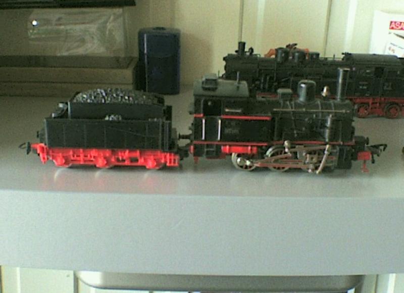

Hallo mede spoorders,
Heb nog een oud Flm BR 89 T3 dat nog zeer vlot rijdt, zou deze dan ook graag digitaal maken, nadeel is dat de loc zelf geen plaats bied om een decoder in onder te brengen, daarom er over gedacht om deze met tender te voorzien om de decoder in onder te brengen.
Daarover mijn vraag, heeft er toevallig iemand een bouwtekening van een T3 met tender, dit om het geheel toch een beetje geloofwaardig te maken, zodat ik mij toch een beetje op afmetingen kan baseren.
Dank bij voorbaad.
PS een geschikt motorschildje is nog te verkrijgen voor de rond motor om deze digitaal te maken.
Matheus.

Bij mij hebben ze de "groene karel", dat is een BR80 omgebouwd naar DCC. Daarbij hebben ze een stuk uit het ballast in het machinistenhuis weggefreesd... Is dat misschien een oplossing? Je ziet de decoder nu niet zitten...
Groeten Ronald K.

Hallo Ronald,
Dat kan een oplossing zijn, kijk nog eventjes naar de reacties van de leden alhier.
Was eigenlijk toch van plan om deze om te bouwen met tender, en zodoende mijn vraag.
Mvg.
Matheus.

Ik heb iets waar je wat aan hebt
De ex DR 89 6009, een T3 die is omgebouwd met tender en zeer geschikt voor depotritjes in het museum. Jammer genoeg is de revisietermijn verlopen
klik voor een plaatje
meer op google

Ik heb als ik zo naar die foto kijk het idee dat het een ander type tender is dat ze destijds gebruikt hebben, namelijk van een G7, dat ding zit ook achter de br 53 van fleischmann.

In het DGEG-museum
Neustadt (Weinstraße)
staat een vergelijkbare locomotief: Speyerbach. Via
google
vind je meer foto's. Ook deze loc heeft niet de tender, die jij achter je T3 hebt gezet, Matheus.

Dat dit niet de juiste tender is wist ik ook al, heb deze maar even bij het plaatje geplaatst om te laten zien wat de bedoeling is. Vandaar mijn vraag naar een eventuele tekening of plan van T3 met tender.
Vind wel Foto's, maar niet de goede waar loc en tender in zijzicht opstaat, weet wel dat het om een twee assige tender gaat, om deze in te korten naar twee assen zou een tekening handig zijn.
Rechtzetting: tender is toch 3 assig.
Matheus.

tekeningen zijn toch niet nodig? een tender van het goede type is kant en klaar te krijgen, loc heb je ook al, paar foto's van de verbinding tussen loc en tender en je ben-der. hahaha. ha.

Met deze wil ik iedereen bedanken die respons hebben gegeven op mijn vraag.
Zoals vermoed, blijkbaar geen tekening te vinden van een T3, word werken met de toegezonden foto's.
Matheus.
