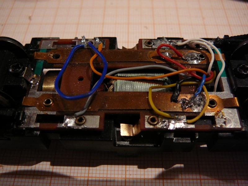

Ik hoop dat iemand mij kan helpen met het volgende probleempje:
Ik heb mijn bovengenoemde railbus voorzien van een Lenz minigold decoder. Dat is redelijk gelukt, alleen gaan met het rijden de beide verlichtingslampjes (een voor en een voor achteruitrijden) zwak branden, afhankelijk van de snelheid van de bus. Als ie stilstaat zijn ze uit. Als ik de verlichting aanschakel met mn multimaus, gaat er gewoon 1 branden zoals het hoort, afhankelijk vd rijrichting. Laat ik de railbus rijden, dan gaat de ene die niet hoort te branden, weer zwak branden, de brandende gaat nog feller branden.
Het lijkt wel of er een motorstroompje via de lampjes loopt.
De lampjes zijn in het frame gemonteerd, die contact maakt met de LINKER spoorstaaf (in rijrichting gezien).Zie plaatje voor aansluitingen.
Ik heb de decoder gereset (CV8 waarde 33 geven), maar het helpt niet.
Is iemand bekend met dit probleem? Ik heb intussen 14 decoders eerder ingebouwd(allemaal Lenz), maar dit is voor t eerst dat ik zoiets meemaak.
Heeft iemand n goede tip?
M vr groet,
Marc

Citaat van: marctrein
Marc, wat heb je met de blauwe draad van de decoder gedaan ? Als je lampjes aan een railstaaf zitten, mag deze NERGENS op aangesloten zitten !

« Reactie #2 Gepost op: 21 October 2010, 20:46:01 »
hoi Karst, de blauwe draad zit NIET aan de decoder aangesloten. (potentiaalvrij noemt men dat , geloof ik). De blauwe draad die je op de foto kunt zien loopt naar een connector bovenin die naar de binnenverlichting bovenin de bus zit. De connector ligt nu los (de 2e witte en gele draad zit ook op deze connector, zie foto)
Marc

« Reactie #3 Gepost op: 21 October 2010, 20:48:39 »
Hmmm.. Kan het dan zijn, dat de motor aansluitingen niet vrij van het frame zijn ??

« Reactie #4 Gepost op: 21 October 2010, 21:01:24 »
ik heb een weerstand van 100K ohm gemeten, en visueel zijn ze vrij. Maar ik denk ook niet dat de decoder dat zou overleven denk je?
Overigens loopt de loc nogal traag met die lampjes aan....

« Reactie #5 Gepost op: 21 October 2010, 21:19:26 »
De blauwe draad bovenin zit vast aan de oranje motordraad... Wat is het doel daarvan ??
dwz waarom moet die naar de connector ???

« Reactie #6 Gepost op: 21 October 2010, 21:59:59 »
ik kan me voorstellen dat t je niet helemaal duidelijk is... :-\
De blauwedraad die bij de oranje zit is de motordraad, (zou eigenlijk ook oranje moeten zijn).
De andere blauwe draad (rechts op de foto) loopt naar de connector, evenals de 2e witte/2e gele.

« Reactie #10 Gepost op: 24 October 2010, 21:50:25 »
Nou, de decoder uitgebouwd en droog laten zwemmen met alleen motor en lampjes,  t zelfde probleem. :-[ Waarschijnlijk wordt dat n nieuwe decoder kopen....

« Reactie #11 Gepost op: 15 December 2010, 21:14:40 »
Nou, het is opgelost. De leverancier heeft me kosteloos van een nieuwe decoder voorzien (Lenz Mini Gold). Is zojuist ingebouwd en het werkt nu perfect!  (y)
