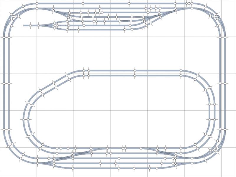

Ik geprobeerd een nieuw ontwerp te maken. De ruimte die ik heb is beperkt. En ik wil toch wat opstelsporen/rangeerterein hebben. En ook een stationsgedeelte.

het ziet er leuk uit maar heb je de mogelijkheid om rondom de tafel te lopen? anders zijn sommige delen slecht te bereiken!

Het is een ontwerp van 1,6 m x 1,2 m. Dus je kunt er best wel makkelijk bij komen.
Maar als iemand nog sugesties heeft om het e.e.a. te vervraaien, dan houd ik me uiteraard aanbevolen.

Welkom op het forum... Wat is het idee achter je ontwerp? Wat wil je graag? Want dit ontwerp is niet meer dan het bekende rondje rijden
Goed dat kan ook leuk zijn. Maar kijk ook eens op de
encyclopedie
voor wat meer ideeën.

Dat spoorplan ziet er best leuk uit.
Op een ruimte van 1,6 x 1,2 kun je best wel lekker bouwen.
Schaal N las ik.
Dat rij ik zelf ook.
Land keuze kan ook belangrijk zijn.
Treinkeuzes,van een bepaalt land of rijden wat je mooi vindt.
Bergen, heuvels of vlak.
Gaan we analoog met een trafo.
Of starten we digitaal.
Als er vragen zijn,stel ze gerust.
We denken met je mee.
Wat zijn de plannen er is zo veel mogelijk.
Heel veel plezier met deze mooie hobby,en hier op het leuke forum.

Ik zal je zeggen dat het jaren stil heeft gestaan. Maar nu ik zelf een zoon heb die het ook leuk vind, is mijn plan om alles weer op te gaan bouwen. Dus dan maar even een ontwerp maken. Mijn idee is om over te gaan op digitaal. Maar hoe te starten weet ik nog niet. Want ik ben geheel leek op dat gebied. Dus als iemand tips heeft om hoe ik moet opstarten met digitaal van zowel mijn baan als de treinen, dan houd ik me zeker aanbevolen.

Heb je al eens in de Encyclopedie gekeken? Onder digitale besturing staat een heel mooi verhaal hoe je digitaal kan beginnen.
ENCYCLOPEDIE Uitleg Digitaal
Daarnaast zou ik gewoon beginnen met het kopen van een nieuwe digitale beginnersset met bijvoorbeeld een Fleischmann of Roco Multimaus. Waarom een beginnersset? Je koopt dan meteen alles, dus een digitale centrale, versterker, trafo en een digitale locomotief. Dit is meestal goedkoper dan als je alles los moet kopen. Daarnaast kan je dan meteen digitaal rijden zonder eerst je locomotieven hoeft om te bouwen of laten ombouwen. Dat kan je dan rustig in de loop van de tijd doen.
