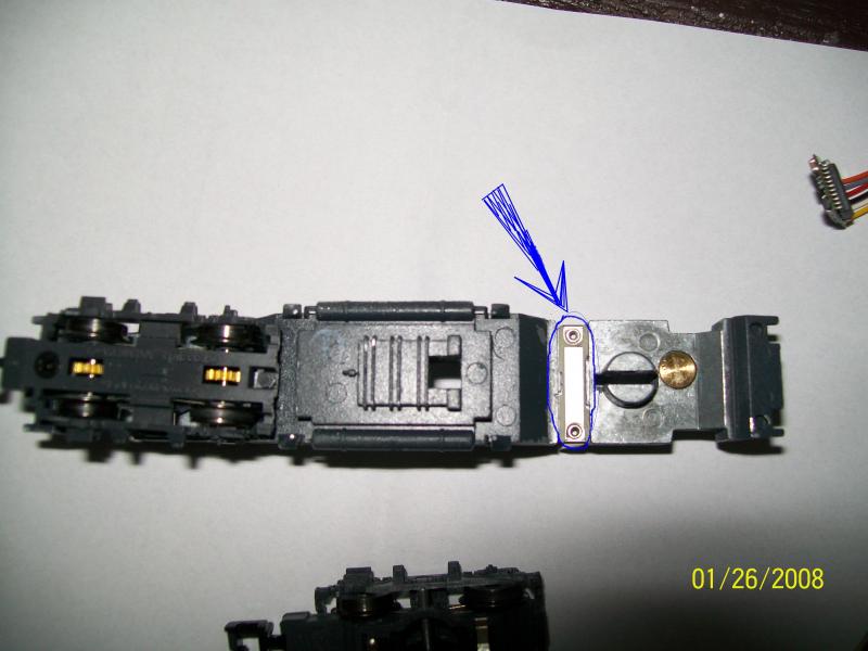

ik ben deze nu om aan het bouwen met een keuhn decoder n025.
ik heb hem eerst volledig uit elkaar gehaald voor een ruimte te frezen uit het chassis voor de decoder.
nu heb ik weer alles in elkaar gezet maar de loc wil niet rijden maar dat doet hij wel als ik de stroomdraden van de decoder rechtstreeks op de rails zet?
Ik wete niet of deze dingen verkeerd zitten (pijl op de foto)
ze zitten aan allebei de kanten hetzelfde. heb eentje al eens omgedraaid maar dan krijg hij mteen kortsluiting.

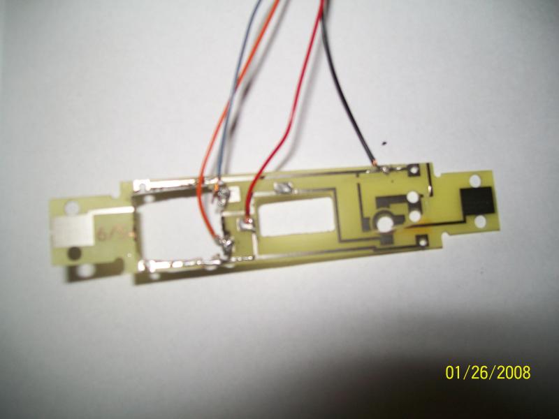

en hier de foto vamn de printplaat.
mvg Alexander

wil je een betere foto van de printplaat + decode
en volgesmijn kan je die niet los halen

Alexander, die dingen hoef je toch ook helemaal niets aan te veranderen. Gewoon laten zitten zoals het zit of zat.
De grootste fout die er door velen wordt gemaakt is dat er teveel wordt gesloopt of aangepast.
Waar je nu zeker een probleem mee hebt is het messing busje wat normaal tussen de print en de motor as zit, om deze naar beneden te drukken, zodat hij goed de overbrenging van wormwiel naar tandwiel kan waarborgen.
Tevens is het niet noodzakelijk dat er een stukje uit het chassis moet worden genomen.

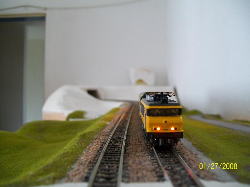

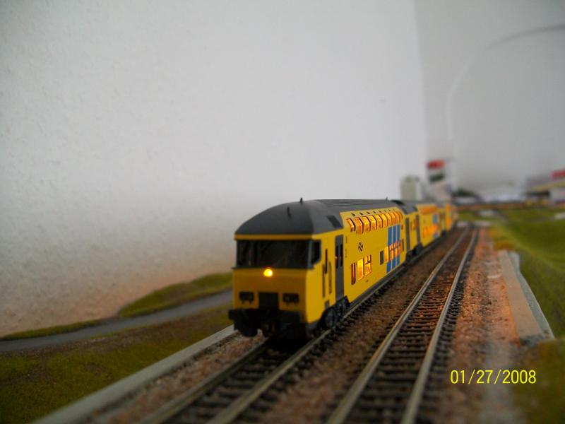

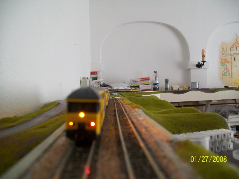

Hier de foto's bruce.
sluitlicht 1700:
Rangeerlicht ddm2:
gevarensein ddm2:
frontlicht ddm2:

Bedankt, ik vind het er goed uitzien.
als ik eens een keer geld te veel heb ga ik ook zo'n setje aanschaffen met bijhorende decoder!
Gr Bruce
