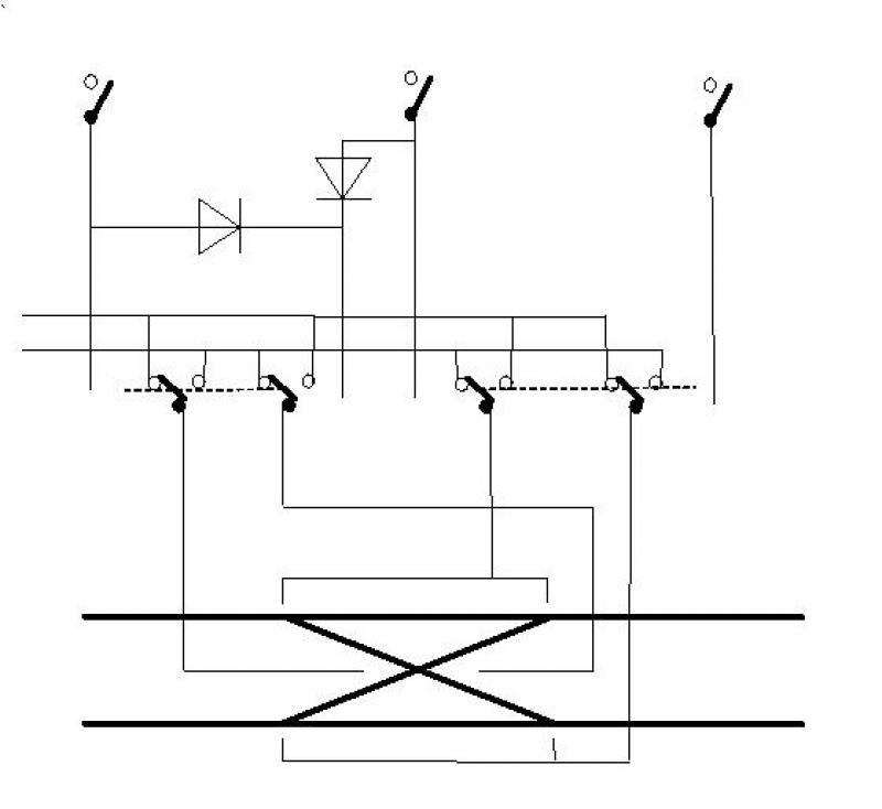

Ja, maar Peter doet het met 4 aandrijvingen.
En deze oplossing werkt met 1 aandrijving en 2 bistabiele relais.
gvandersel
Berichten: 3602
Als het maar elektrisch is.
Re:Peco SL-E383F op 1 conrad wisselaandrijving
Reactie #16 Gepost op:
12 April 2010, 16:37:28 »
Ja, dat klopt.
1 bistabiel relais met 2 contacten) voor de wissels
en 1 bistabiel relais met 2 contacten voor het kruis.
Dat resulteert in onderstaande afbeelding:
Sorry mijn WORD art is niet meer wat het was. De lijnen gaan naar de hartstukken. De overgebleven draden van het kruis gaan naar de buitenste rail (onderste onder, bovenste boven).

He mannen,
Dat ziet er grappig uit
Ik moet toch maar eens zo'n wissel gaan bestellen denk ik.
Kijken of we dit werkend krijgen. Maar dat zal wel een maand of 2~3 gaan duren hoor.
Ik ga jullie op de hoogte houden.
