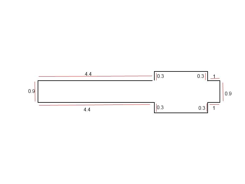

Hallo Beneluxers.
Ik heb een kap van een 2530 weten te vinden in N. Laten we het maar niet over de kwaliteit hebben maar het is er 1. Nu zoek is dus een onderstel om hem rijdend te krijgen. Ik heb al het onderstel van een V100 en een NS 6400 geprobeerd maar dat paste net niet. Het moet een beetje te betalen zijn en goeie rijeigenschappen hebben. Misschien een amerikaantje ofzo? Ik hoop dat er iets is wat eraan voldoet en in deze ruimte past:

Hoi Wilmar,
In
dit
draadje vertelt Paul-P over een onderstel voor een 2400 in N. Ik denk dat je daar wel de info kan halen die je nodig hebt

Hoi Wilmar ,
ik heb een minitrix nep 2200 zo smal gevijld.
En er een masihma moter in gebouwd
Rijd nu heerlijk rond op mijn testbaantje .
mvrg Sjaak
Ps op het n-forum kijk dan bij mijn baan sjaaks nieuwe baan ,daar staat hij met brandende verlichting .

Bedankt Peter en krab
Daar kan ik een stuk verder mee. Ik ga eens even lekker struinen overal voor een 2200 of een MAK achtige lok. Maar krab heb je misschien een foto van hoe je het onderstel hebt afgevijld?
Gr Wilmar

Helaas Wilmar , die heb ik niet .
Heb toen het chassis helemaal kaal in de bankschroef (voorzichtig) met de schijfmaat erbij afgevijld .
mvrg Sjaak

inderdaad ik heb er een draadje aangewijd,
ik ga persoonlijk voor de mak loc, die 2200 minitrix heb ik hier nog liggen maar leek mij niet de beste optie. De tandwielverhouding van de mak is namelijk wat anders dus rijdt dan langzamer.
Bovendien zijn de wielen van de mak kleiner, en de flenzen niet achterlijk groot, wat een stuk eleganter staat. Door deze lagere flenshoogte staat het onderstel ook minder hoog op zijn pootjes.
Wel moet ik toevoegen dat de motor in de mak, niet past op in de messing kap. die motor is 10,4 dik en de kap 9,7 ruim. De mashima motor die ik er nu in heb is 9,4 dik. De tandwielen van de mak motor kun je er uit tikken met een hamer en een (lange) pen. denk aan een goedkope fijne schroevendraaier. Ik heb het gedaan met een pen van de draaistel van een 1100 , maar dan moet je op passen dat je die er nog uit krijgt, niet voor herhaling vatbaar. beter iets dunner nemen.

Sorry
Ik heb hem per ongeluk in het verkeerde board geplaatst. Was niet de bedoeling, excuus
Paul nog bedankt voor je welkome aanvulling
Ik ben al druk aan het zoek op het net voor een goedkoop MAK dieseltje.
Gr Wilmar

zullen we deze dan sluiten en in die van mij verder gaan?
heb die mak voor die 2400 gekocht dit weekend van henk reitsma uit westervoort op mp voor 65 incl verzkst
