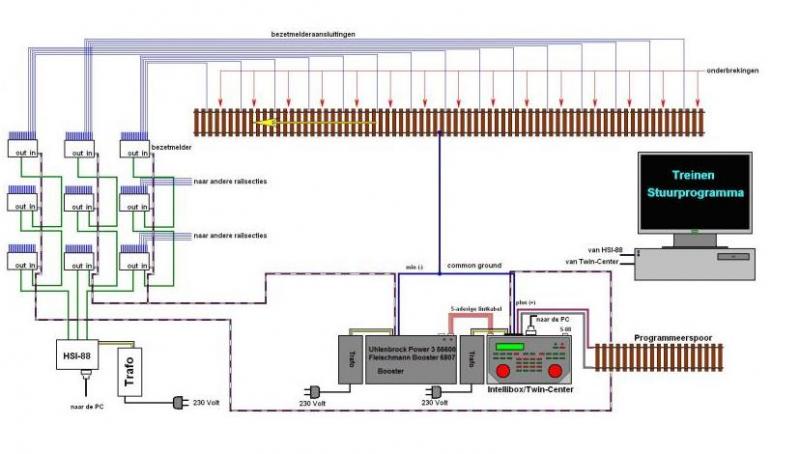

Sinds enige tijd heb ik nu naast mijn Twin-Center een booster aangesloten volgens de common ground methode. Na een paar uurtjes rijden met diverse locomotieven (maar niet tegelijk) geeft het twin-Center "apparaat oververhit". Dit terwijl ik eigenlijk maar met 1 trein tegelijk rijdt. Misschien domme vraag maar hoeveel stroom nemen mijn overige 10 stilstaande treinen op (verlichting staat uit). Eerlijkheidshalve moet ik er even bijvertellen dat de wielen van alle goederenwagens en rijtuigen zonder verlichting behandeld zijn met weerstandslak. Van de wagens met draaistellen steeds het voorste en achterste wielsrtel en van de enkel assers 1 wielstel. Ohmse waarde tussen de 10 en 18 KOhm. Graag hulp.

Normaal rijd ik met meer treinen maar ik was even rijwegen aan het testen. En nu van het ene op het andere moment geeft de booster een ledsignaal 3 x groen en 1 x rood (verkeerde spanning op het spoor), dat snap ik nu even niet, het koellichaam is zeikheet . Er rijdt overigens niets op dit moment. De voedingen komen van 16Volt Piko trafo's 72 VA artikelnummer 55007. situatieschets: 1 deel van de baan gevoedt door de booster en 3 delen van de baan met het Twin. Dan krijg ik na uren rijden deze voorgaande melding. Als ik nu 1 deel van de baan voedt met het center en 3 delen van de baan met de booster is de melding weg. Als ik 2 delen van de baan voedt met de booster en 2 delen voedt met het Center dan is de melding weer terug. Nu heb ik het dus weer teruggezet naar 1 voeding vanaf het Center en 3 vanaf de booster, zodat de melding wegblijft (ledsignaal 3 x groen en 1 x rood). Dit begrijp ik even niet.

Rob Bogers
Berichten: 1435
Re:Boosters en zo
24 March 2010, 19:06:49 »
Ik begrijp de vraag niet helemaal maar zie het schema hier onder. Dit schema heb ik al eens eerder laten zien en toen werd gezegd, dat het goed was. Dus de term "overgangen" snap ik even niet. maar misschien ligt het daar wel aan. Ontbreken misschien?
Laatst bewerkt op: 24 March 2010, 19:26:09 door Rob Bogers

Rob Bogers
Berichten: 1435
Re:Boosters en zo
24 March 2010, 19:31:20 »
De enige scheidingen zijn de onderbrekingen tussen de diverse bezetmelderaansluitingen. Ik begrijp hieruit dat ik de rails waaraan de ringleiding is verbonden ook moet onderbreken (dat wist ik echt niet)maar waar?
Ik doe een poging om tot een oplossing te komen. In mijn spiraal zitten bijvoorbeeld totaal 3 printen met elk 16 bezetmeldaansluitingen. Deze 3 printen zitten bijvoorbeeld nu op het Center. Moet ik dan de ground na de spiraal onderbreken? In het schaduwstation zitten bijvoorbeeld 7 printen en zitten met 1 gezamelijke voeding op de booster, moet ik dan voor en na de printenreeks de ground onderbreken. Ik hoop dat ik het nu bij het juiste eind heb.
