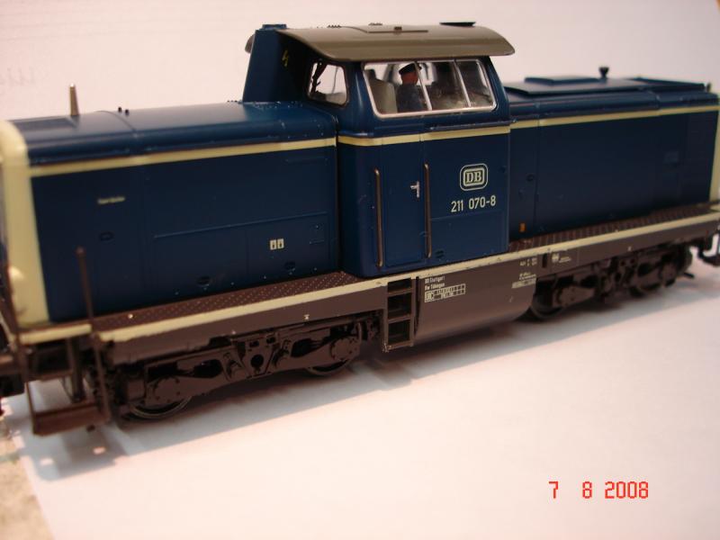

Dag allemaal,

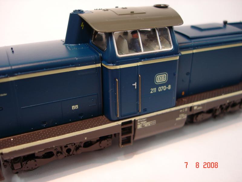

Graag wil ik hier laten zien hoe je op relatief eenvoudige wijze deze bekende DB diesellok van sound kunt voorzien:
Het uitgangspunt, de Roco 211 070-8 zonder "digitale Schnittstelle" en met massieve metalen (!) tank tussen de wielen; daar moet de ESU 22 mm. luidspreker in komen:
(Wanneer je met de muis op de plaatjes gaat staan kun je ze groter klikken).

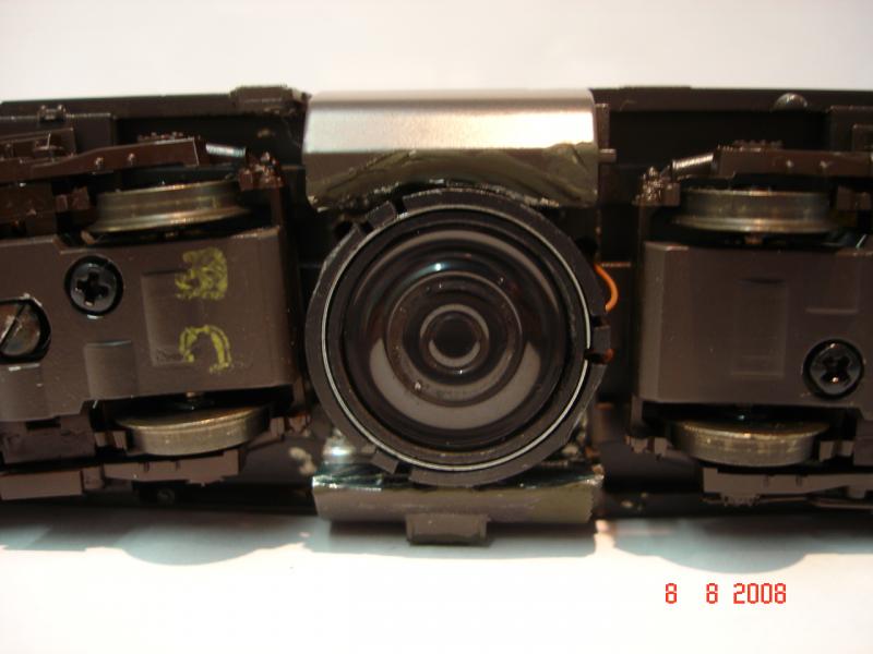

Vervolgens word na het complete strippen van de loc met een dremel met slijpschijf ruimte gemaakt in de tank voor het speakertje.
Een vreselijke klus, maar als deze erop zit het ergste er alweer op :)

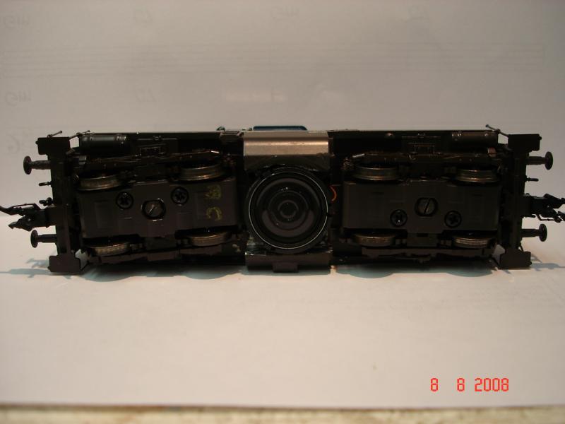

Zo ziet het er na inbouw van de speaker uit:
Op zich verdient het werk geen schoonheidsprijs, maar daar zie je later helemaal niets meer van en je krijgt er veel voor terug  ;D
Hier nog wat beter te zien; aan de éne zijde recht afgezaagd en aan de andere zijde iets rond uitgeslepen en klaar; het speakertje past, pfffff.  :P
Volgende stap is de printplaat te lijf gaan met de soldeerbout:
De vier lampenhoudertjes en de twee verende motoraansluitingen blijven zitten, de rest kan er af. Meteen ook alle lampenhouders van elkaar en andere printbanen isoleren. Dito bij de de twee motoraansluitingen.
Nu is de print een stukje platter en kan de ESU V3.5 decoder op de print in het machinistehuis geplaats worden. Vanwege de nieuwe situatie past de oude stuurcabine-interieur niet meer en dient te worden vervangen door een uit een dun plaatje kunststof zelf vervaardigd en vooral beduidend "dunner" exemplaar dan het origineel. De oude stuurtafeltjes en stoelleuningen kunnen hiervoor gebruikt worden. Het gaat om een algemene indruk. Alles is beter dan tegen een decoder in het machinstehuis te moeten aangapen  ;).
Na het verven van het nieuwe interieur moet deze aan de onderzijde ook nog worden voorzien van aluminiumfolie ter bescherming tegen de van de decoder afkomstige warmte.
Hier het nieuwe interieur dat de aanwezigheid van een decoder moet verdoezelen:
Alle draadjes nu inkorten en op de desbetreffende plaatsen in de loc solderen.
Wat ik struktureel bij elke loc doe is de vier lampen van de seinverlichting  ieder door een eigen draadje apart vanuit de sounddecoder aan te sturen en door een beetje "ommappen" wordt het mogelijk om alle afzonderlijke seinbeelden separaat te laten zien. Geen ongewenste front-/sluitseinen aan treinzijde van de trekkende /duwende loc of andere gekkigheid meer.

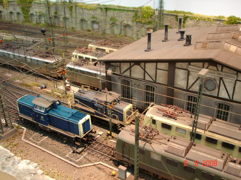

Hier duwt de "herriemaker" een silverlingstuurstandwagen richting de tunnel:
Alles over deze ombouw geldt ook voor de nieuwere Roco 212, waarbij de ombouw wat eenvoudiger wordt daar de loc is voorzien van een digitale stekker en er reeds ruimte in de tank is (daar waar de decoder in ondergebracht wordt) zodat het sloopwerk aan de tank niet aan de orde is.
Als laatste dient de loc nog te worden verfraaid, maar daar is genoeg over te vinden op het Web.

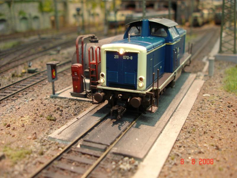

Hier de 211 070-8 nog even snel "voltanken" voordat het inrijden gaat beginnen:
De assen met antislip-banden van mijn 211 070-8 zijn inmiddels uit uitgewisseld tegen exemplaren zónder. Hierna wordt de loc nog een beetje gesuperd en daarna ook nogvan de nodige gebruikssporen voorzien; hij steekt nu wel erg af in zijn nog keurige jasje  :):
De beschrijving is een beetje summier; mocht je dus vragen hebben, stel ze gerust!
Dat was het, tot de volgende keer!
« Laatst bewerkt op: 08 August 2008, 03:12:56 door Sven Kerkvliet »

Hoi Stig,
Dat je niets met sound of met de ombouw hebt is natuurlijk heel persoonlijk en dat is ook prima zo.  Ikzelf kan eerlijk gezegd nu niet meer zónder sound.  :)
Onlangs verwoordde iemand hier op het forum dat heel treffend over sound in de zin van: "Sound voegt een extra dimensie toe, het brengt een loc of treinstel tot leven. Wanneer ik een loc nu zonder sound laat rijden mis ik continue iets".
Zelf denk ik daar ondertussen net zo over. Ondertussen zijn al mijn locs (vaak met pijn en moeite) voorzien van sound. Het is in vele gevallen écht een uitdaging om het spul in een loc gefrot te krijgen, maar de vreugde is des te groter wanneer het ook daadwerkelijk is gelukt. En net als op een tv zit er een knop op; ben je het zat of is sound even niet gewenst (kinderen slapen o.i.d.) zet je de boel zacht of even helemaal uit.
Aangezien ik zelf hooguit maar twee treinen tegelijk laat rijden is het ook niet zo'n kakefonie aan geluiden door elkaar.
Het geluid komt bij deze loc heel mooi over omdat het geluid ongehinderd vrij vanonder uit de loc naar buiten treedt. De 20 mm. speaker is eerst in de bijbehorende kunsstof 22 mm. speakerhuis geplaats alvorens deze tussen de overgebleven tankdelen is geklemd (fixatie met lijm was niet nodig).
Het geluid moest in mijn situatie behoorlijk worden gedimd (van waarde 64 naar 30) om niet te overheersend te worden.
Bedankt voor het compliment: Het tijdperk IV locdepot is -op wat bomen en wat kleine details als borden en wat figuren na- bijna af en dan gaat er weer een nieuwe bouwfase in.
Ik wil best nog wel een keer wat meer fotootjes plaatsen, maar dan moet ik moet nog even een aanleiding bedenken én in welke rubriek ik dat het beste kan doen.
« Laatst bewerkt op: 08 August 2008, 11:53:12 door Sven Kerkvliet »

Hee Sven,
Ik zou wel eens een filmpje willen zien ipv een foto, dan kunnen we het allemaal ook meemaken. Een foto met geluid (...) voegt een extra dimensie toe, het brengt een loc of treinstel tot leven.  ;)
Ziet er echt goed uit, slim om de speaker onder, dus buiten op de loc, te bouwen. Het scheelt toch echt veel in geluid, een kap er omheen. Geeft de decoder zoveel warmte af dat je het plastic dat er tegen aan zit echt moet afschermen met alufolie?
Sven Kerkvliet
Re: Roco H0 211 070-8 voorzien van sound.
« Reactie #4 Gepost op: 19 August 2008, 10:36:49 »
Hoi ándere Sven,
(Ik zie jouw berichtje nu pas).
Ik zal binnenkort proberen een filmpje hier te plaatsen dev diverse locs in actie (mét geluid :)).
Ja,, de decoder kán bij zware belasting erg warm worden en omdat het door mij gebruikte plastic voor de bouw van het interieur erg dun is heb ik er voor de zekerheid een stukje op maat gemaakt aluminiumfolie eronder geplakt.
Ik doe dit laatste trouwens áltijd: in de loc-kap ter hoogte vanwaar zich de decoder zicht bevindt bevestig ik altijd een stukje folie ter bescherming van het materiaal tegen de warmte van de decoder. In sommige locs/ wagens is dit ook raadzaam om dit ter hoogte van waar zich gloeilampjes bevinden te doen. Zeker bij digitaal rijden waarbij de lampjes constant (voluit) branden kan er anders wellicht schade aan kunsstof delen ontstaan.
