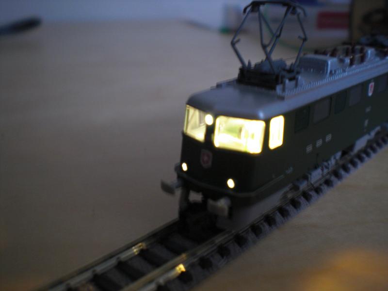

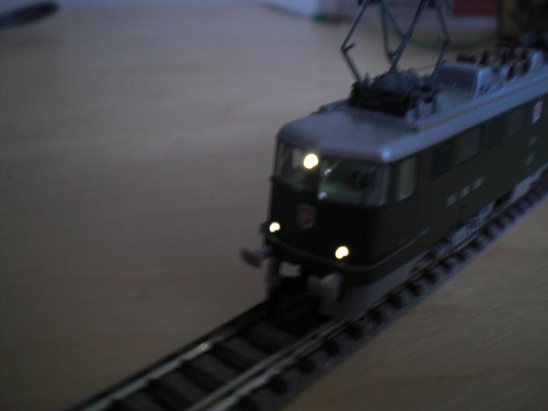

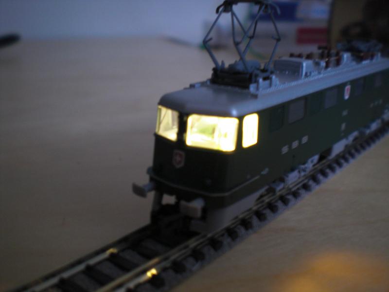

Mede dankzij jullie tips heeft t een mooi resultaat opgeleverd.
Beide zijden afzonderlijk bestuurbare cabineverlichting en frontverlichting inclusief de machinist!
Nog een beetje fel, maar dat is een kwestie van afstellen.
Hier enige foto's voor de geinteresseerden.

Ziet er mooi uit hoor! De cabineverlichting mag inderdaad wel iets minder fel. Echt ongelooflijk hoeveel licht die kleine LEDs geven. In mijn stuurstand was de binnenverlichting eerst ook veel te fel (bijna genoeg om een hele kamer mee te verlichten). Helaas is het bij de Lenz decoder die ik daar had gebruikt niet mogelijk om de extra uitgangen te dimmen, dus heb ik daar extra weerstanden tussen gezet.

Met de ZimoMX620 (deze is uiteindelijk in deze loc ingebouwd) is dat wel mogelijk. Dank voor je reactie!
