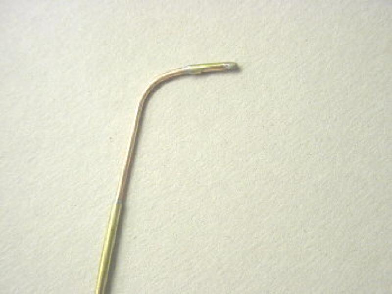

Foto's staan niet meer in de link. Met de volgende link heb je hem weer komleet:
http://fantasia.nordkappe.nl/breedstralers.html

Hallo Kieft,
Je hebt volledig gelijk, zal het aanpassen.
Bedankt en succes
Rob
Grtzz Rob

Rob,
Jij bedankt voor de heldere uitleg. En Cornel voor de tip.
Moet een aantal perronlantaarns maken en ik denk dat ik ga voor de 2,0 en 1,3 mm buisjes.
Ik kan gewoon decoderdraad gebruiken neem ik aan. (b.v. Conrad 605807-89)?

Hallo Ben,
Je kan alles gebruiken zolang je het maar door het pijpje krijg. Niets speciaals dus
Grtzz Rob

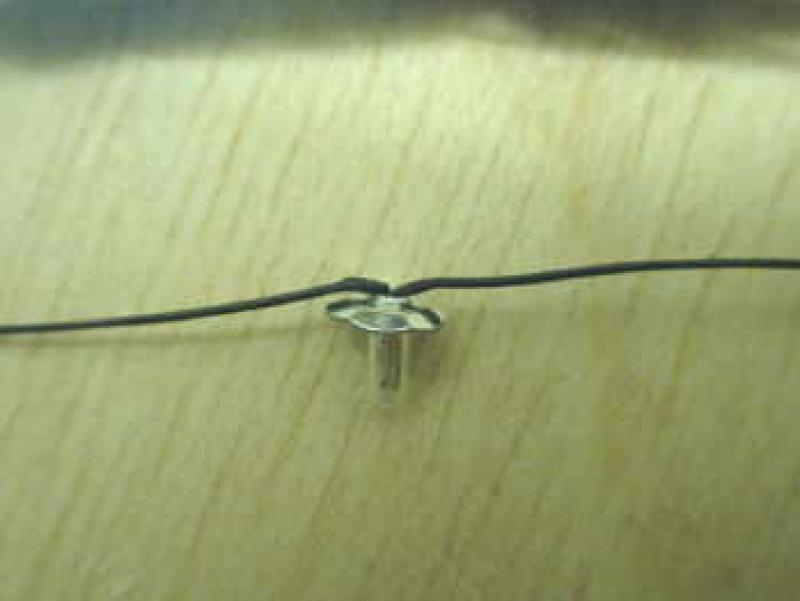

Even nog een vraagje.
Ik zie dat je een weerstand van 220 ohm gebruikt per ledje.
Is dat niet erg weinig? Dan zou er bij 12 V meer dan 30 mA doorgaan.
Ik heb voor de zekerheid voor mijn eerste lantaarnpaal een weerstand van 1 K gebruikt en vindt hem dan al erg fel.
Ik vroeg me ook af of je je de draden loodrecht op de SMD kunt solderen, of of wordt dat erg moeilijk?

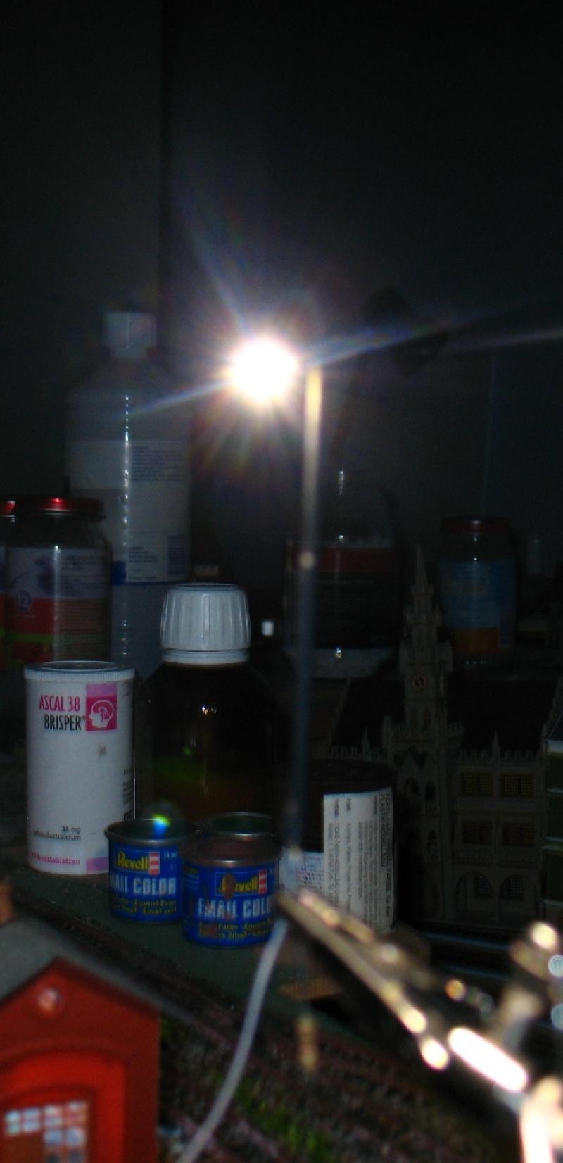

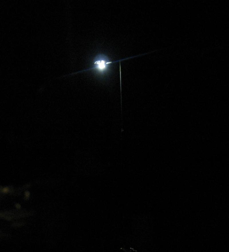

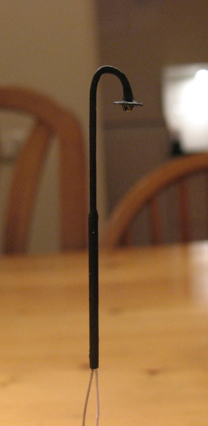

Hier het voorlopige resultaat van mijn eerste hand gemaakte mast.
Op de baan geeft hij erg (te
)veel licht. Kan als het moet bij lezen.
Ik denk er drie misschien vier in serie te zetten met een gepaste weerstand.
Voor de kap zoek ik naar alternatieven maar daar loopt al een ander draadje over.
