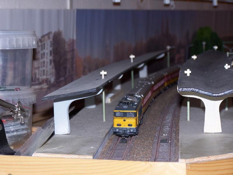

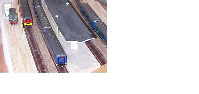

Ik heb mijn perron in een bocht gemaakt van dunne houten latjes van de Praxis. Omdat ze zo dun zijn kan je ze makkelijk buigen en met houtlijm naast elkaar lijmen. Hier en daar ook met kleine spijkertjes tijdelijk gefixeerd, door de spijkertjes er half in te slaan en dan later als de lijn droog is te verwijderen. Ik heb er daarna stoeptegels op geplakt. Ooit wat velletjes van Realix bewaard en die ingescand en meerdere malen uitgeprint.
van boven gezien
en
van opzij gezien. Je ziet aan de kopse kant dat ik steeds smalle latjes heb gebruikt.
Op dezelfde manier heb ik ook de overkapping gemaakt.
Het is maar een idee. Ik vind een perron in een licht gebogen vorm wel mooi.
