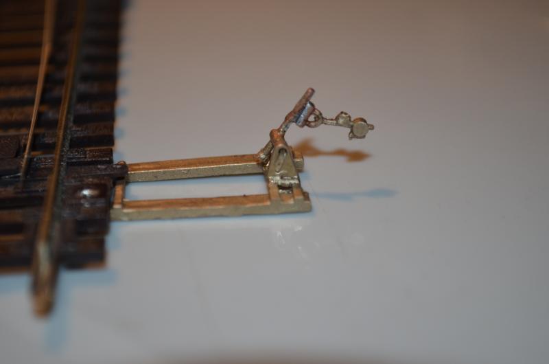

Ik heb ze vandaag ontvangen en ben meteen aan de slag gegaan, is niet makkelijk er moeten hele kleine gaatjes geboord worden (04 mm) om de asjes van de twee bij gegoten onderdelen beweegbaar te maken.
Heeft me inmiddels een paar boortjes gekost en heb nu de twee gegoten onderdelen gesoldeerd zie onderstaande foto.
Ik moet nu nog de trekstang naar de wissel aanbrengen, zal dat laten zien als het klaar is.
De beschrijving geeft aan een gaatje te boren onder aan het stangetje dus door een messing stangetje van 1mm rond ik weet niwt of jullie daar ervaring in hebben maar mij lukt dat niet.
maar ik kreeg een tip van Paul Bellon om een oogje te buigen en dan om het stangetje te schuiven ipv er door heen.
Herwim

« Reactie #22 Gepost op: 05 December 2011, 22:57:40 »
Ik weet niet Herwim, maar zit 't spul niet verkeerd om?
Reinier Z.
  • Berichten: 3361
Re:Wisselstellers
« Reactie #23 Gepost op: 05 December 2011, 23:14:16 »
Een echte ziet er zo uit:
http://www.modelspoormagazine.be/newforum/topic.asp?TOPIC_ID=4600&whichpage=2
(2 berichtjes naar beneden scrollen)
Lijkt me dus dat het gewicht op het model te hoog aan de hendel zit.
Reinier
  • Berichten: 19034
  • Modelrailroading is fun!
    • Team USA Metusa Junction
Re:Wisselstellers
« Reactie #24 Gepost op: 05 December 2011, 23:16:42 »
Reinier, dat was mijn idee ook maar ik ken dat Europese spul niet zo goed ;)
Herwim Frank
  • Berichten: 2403
  • De Franklin Rail Compagnie
Re:Wisselstellers
« Reactie #25 Gepost op: 06 December 2011, 09:39:10 »
Hallo Ronald en Reinier
Ik denk dat jullie gelijk hebben hij moet wat lager op de stang gemonteerd worden.
Dit komt omdat ik deze gesoldeerd heb en niet goed na het plaatje gekeken als het boren van het gaatje was gelukt dan was hij door z'n gewicht vanzelf naar beneden gegleden, volgens de foto die in de beschrijving staat zit hij niet verkeerd om.
Herwim
