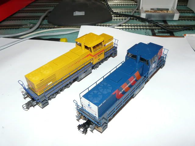

Goed, vanmorgen ook begonnen met de ombouw:
Beide slachtoffers

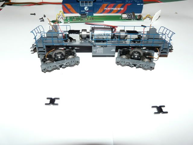

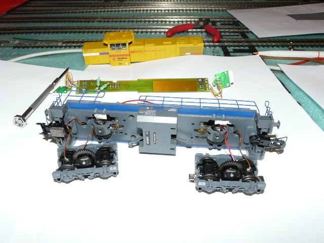

Ik heb eerst van beide loks de draden van beide draaistellen en naar de motoren toe los gesoldeerd en de draaistellen losgedraaid van het chassis, dmv een klein schroefje onder op het draaistel
Hier gedeeltelijk gedemonteerd

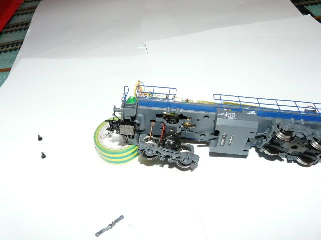

Daarna de draaistellen omgewisseld en begonnen met inbouwen en dan begint het "gepruts", nl over de "cardanasssen" zit een stangetje (links onder on de foto) , en dat moet je dus 4x terug op zijn plaats zien te krijgen
Als dat gelukt is moet je nog de feitelijk koppeling ( beide los op foto) nog tussen het tandwiel van het draaistel en tandwiel van motor zien te krijgen
Daarna alla draden weer vastgesoldeerd ,heb wat extra foto's voor mijzelf gemaakt , voor het geval ik niet meer weet, waar wat op zit gesoldeerd.
