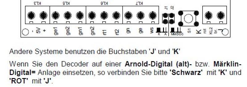

04 December 2009, 15:00:57 »
Eric,
En tevens gezien dat het bij Arnold- en Märklin-Digital anders is
Daar is Zwart = K en Rood = J !!
Zie kleuren en benaming bij connector KL2 voor de eerder genoemde kleuren en benaming van Eric.

04 December 2009, 15:46:14 »
Citaat van: Theo Maassen op 04 December 2009, 15:00:57
Ja. Maar dat vroeg Jan niet.
Hij wilde het weten voor de IB.
Gr.
Eric
Gr.
Eric
Theo Maassen
Berichten: 51
HEST - Estorf
Re:letter/kleurcode Lenz/Intellibox
04 December 2009, 16:03:24 »
Eric,
Juist, heb het voorbeeld van Littfinski, net zoals jij gedaan hebt als informatie bron gebruikt en alleen aangevult met deze informatie. Daarbij geldt dit ook voor de IB daar de kleuren van Arnold- en Märklin-digital nu eenmaal niet Bruin en Rood zijn en dat de combinatie kleur en benaming ook niet overeenkomstig is.
Theo.

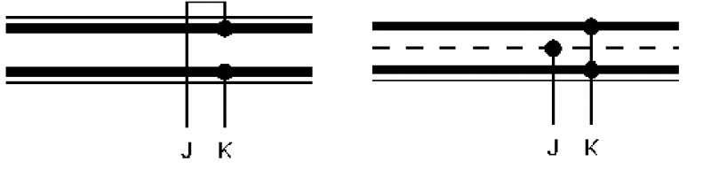

Laat ik jullie het waarom van mijn vraag even duidelijk maken. Ik moet een Lenz keerlusmodule LK 100 aansluiten op de digitale spanning van mijn IB en aan de brug van mijn Fleischmann draaischijf. En in de handleiding van de LK 100 wordt slechts gesproken van "J" en "K".
Berichten: 27233
05 December 2009, 23:22:52 »
Aha, is dat het "probleem".
Nou, de LK100 is dermate symmetrisch opgebouwd dat het eigenlijk geen bal uitmaakt hoe je de J en de K aansluit.
Je hoeft eigenlijk alleen de ingang en de uitgang uit elkaar te houden
Voor de geïnteresseerden staat het inwendig schema op mijn website.
http://people.zeelandnet.nl/zondervan/lk100.html
