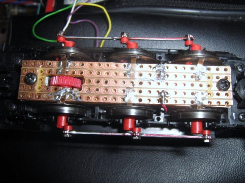

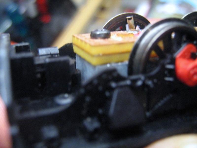

Ik heb de volledige onder plaat waar de assen in worden opgesloten vervangen door twee lagen stoken printplaat.
Hierop heb ik op alle wielen stoom afname gemaakt met lipjes van fosforbrons. Zie foto's
Strokenprintplaat over de gehele lengt.
Fosforbronze lipje tegen wiel.
Hier is te zien dat het twee lagen zijn.
Met een vijltje en wat pas en meetwerk uitsparingen maken voor de asjes zoals het originele plaatje wat onder de lok zat.
Zorg wel dat de twee schroeven geisoleerd zijn op het printje (zie foto's) anders heb je kortsluiting.
Tevens een uitsparing maken voor het grote tandwieltje door de printplaat heen.
Bij mij heeft het echt goed geholpen en hij rijd nu zonder problemen over de wissels heen.

Zoals bovenstaand, de schroefjes goed isoleren, ik heb aan 1 zijde
een stukje styreen om het boutje aan de achterzijde onder de cabine
zit een rubber ring.
Isolatie is een must, contact met het frame moet uitgesloten worden.
Ik heb vandaag nog even weer testgereden, wissels en zelfs niet al te schone stukjes spoor
geen problemen meer, dus goede oplossingen zijn er zeker
