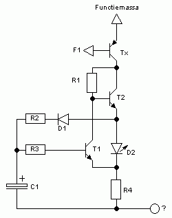

Beste,
Voor een 2200 lok met zwaailichten heb ik een tweetal printjes gemaakt, om daarmee 2 LED's te kunnen laten knipperen.
Wat wil nu het geval: de spanning waarop de betreffende schakeling begint te werken ligt nogal hoog, namelijk zo'n 17 Volt. Ik rijd digitaal, DCC.
Nu is dat niet het grootste probleem, maar ik wil de mogelijkheden bekijken de schakeling te voeden uit de railspanning, door deze gelijk te richten: nu lees ik echter tegenstrijdige berichten over het gelijkrichten van de rail-spanning, omdat dat zo nu en dan problemen op kan leveren.
Mijn vraag: wat is de beste manier om de railspanning bruikbaar te maken voor voeding van de schakeling?
Hieronder het schema: Tx is de schakeltransistor, de rest doet er weinig toe (lijkt mij)

Re:Aansluiten schakeling op railspanning?
« Reactie #1 Gepost op: 29 November 2009, 23:21:12 »
Gelijkrichten met een bruggelijkrichter, lijkt mij. Dat is wat er in elke decoder gebeurt, dus wat zou daar voor bezwaar tegen zijn?
« Reactie #2 Gepost op: 29 November 2009, 23:24:10 »
Hoi Menno,
Ik wil je er even op wijzen dat, als je deze schakeling ( de basis van Tx op de F1 van een decoder ) aansluit, je Tx binnen enkele mS ( en misschien enkele nS daarna je AUX1 uitgang ) overlijdt....
Grtzz,
Karst
« Reactie #3 Gepost op: 29 November 2009, 23:32:04 »
Ehh, als je digitaal rijdt is het vrij simpel; railsignaal gelijkrichten en afvlakken met een elko, dat levert een spanning van 18 a 20 volt bij DCC achtige signalen.
Wat betreft de gelijkrichting; je moet wel voldoende snelle diodes gebruiken, ik heb zelf met de gewone 1N4148's problemen gehad omdat ze te langzaam lijken te zijn voor een DCC signaal, toen ik snellere diodes (1N5818) gebruikte was het probleem in ieder geval weg.
Voor wat betreft de grootte van de elko, als het alleen om afvlakken gaat zal afhankelijk van de toepassing 10 a 100 uF wel voldoende zijn. Als je ook een buffer-effect wilt zul je een grotere elko moeten gebruiken.
Wat betreft dat laatste heb ik een vraag aan de echte electronica experts:
Ik heb nog geen problemen gehad met overbelasting van de (SMD) gelijkricht diodes bij het inzetten van een hele grote elko in de 1000 uF range. Betekent dit dat de interne weerstand van de diodes groot genoeg is om de inschakelstroom te beperken of heb ik gewoon geluk gehad en moet ik maatregelen nemen, bijvoorbeeld met een weerstand? Ik gebruik de 1N5818 (max current 1A) en de SMD BAV99 (max current 200mA).
HansQ, RailClub Utrecht
« Reactie #4 Gepost op: 29 November 2009, 23:36:25 »
Hoi Hans,
Geen probleem voor je diodes. Die kunnen 25 A   :o gedurende 8.3ms hebben... Je centrale is in deze de begrenzende factor. Heel veel van deze elko's aan je baan knopen kan tot gevolg hebben dat je centrale kortsluiting 'ziet' bij het opstarten van de baan...
Grtzz,
Karst
« Reactie #5 Gepost op: 29 November 2009, 23:37:20 »
...nog even als toelichting:
1) je zult bij toepassing bij een decoder wel moeten zorgen dat je decoder massa met die van je eigen schakeling en overeenstemming is, dus even nameten?
2) Ik heb geen idee wat je schakeling doet, dus ik weet ook niet of die werkt...
« Reactie #6 Gepost op: 29 November 2009, 23:57:57 »
Als je er een gelijkrichtbrug voor zet komt dat vanzelf goed. ;)
« Reactie #7 Gepost op: 30 November 2009, 00:21:36 »
Ik weet het. Het tekeningetje is meer bedoeld als principe: mocht ik het geheel aan willen sturen via een logische uitgang had het ook gekund: ik weet namelijk niet wat de schakeling aan stroom trekt, en dus of 1 functie-uitgang wel 2 van de getekende schakelingen trekt, en heb helaas geen meter met hold-functie.
@ Hans Q: ik denk dat ik dat verhaal over de 1n4148's gelezen heb, en daarmee veronderstelt heb dat zomaar gelijkrichten niet ging, maar met een paar BYV28's die ik hier nog heb liggen, moet ik wel een eind komen denk ik.
En o ja: de schakeling werkt hoor ;)
« Reactie #8 Gepost op: 30 November 2009, 09:12:26 »
@Menno,
Ik begrijp je hele schakeling niet..... Je kan de zwaailichten toch direct op de decoder aansluiten.
Zelfs een goedkope Tams heeft al een stroboscoop keuze, en dat is zeer realistisch om een led als zwaailicht te laten werken. Ik heb zelf een Tams 21 (15 eu, inmiddels vervangen door de tams 32) in een O&K rangeer lokje van Fleischmann gebouwd en zodoende een heel realistisch zwaailicht.
Mocht je functies te kort komen dan is een LDG 33 de oplossing (25 eu).
