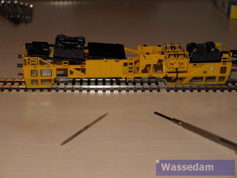

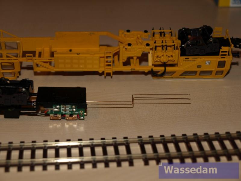

De Liliput stopmachine van Plasser en Theurer die ik heb gekocht is af fabriek analoog. Nu rijdt ik zelf digitaal en wil dit apparaat dus ook graag digitaal maken.
De motor met draaistel losgepeuterd
Hieronder zie je de stopmachine op zijn kop op een stuk rails liggen. Kijk goed, dan zie je dat de motor en een draaistel op een stuk plastic gemonteerd zijn. Die heb ik er voorzichtig uit gewrikt met een schroevedraaiertje, en met behulp van een sate-prikker het hele stel los gemaakt. Denk er aan om eerst de koppeling er uit te halen.

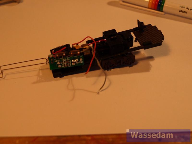

Motor bekijken
Nu is het tijd om de motor goed te bekijken, hoe is dat ding aangesloten? Op onderstaande afbeelding zie je de motor niet, maar die zit achter dat kleine printje. De twee koperen staafjes lopen in gemonteerde toestand naar het andere draaistel voor extra stroomafname.
Printje

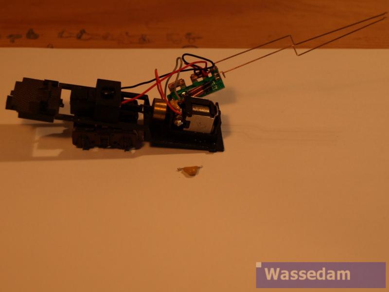

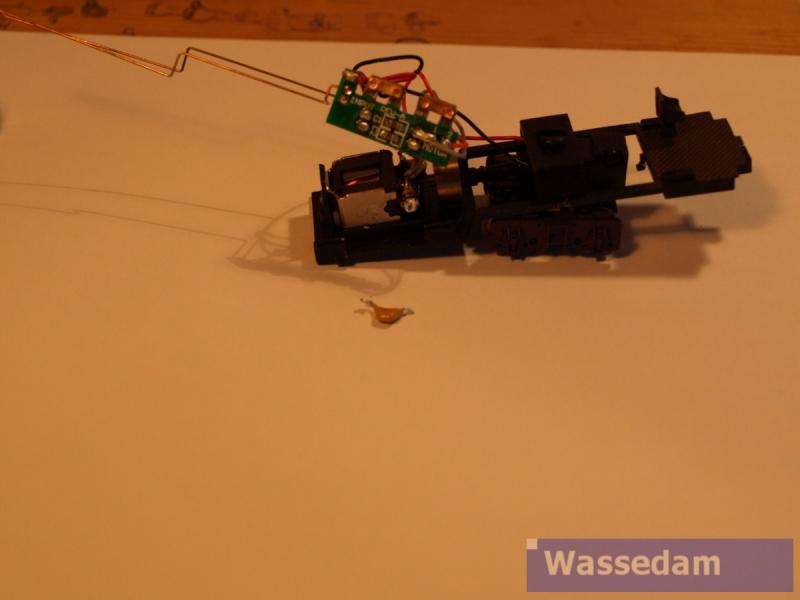

Op de foto hieronder zie je het printje waar de stroomafname voor de motor binnenkomt. De rode en de zwarte draad gaan naar de stroomafnemers, de oranje en de grijze draad gaan naar de motor.
De analoge aansluitingen
Het printje van de andere kant gezien. Goed is hier het verschil in de rode en de zwarte aan de ene kant, en de oranje en de grijze aan de andere kant te zien.

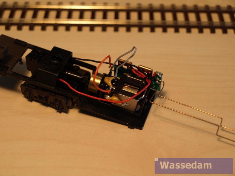

De vraag:
Op welk punt kan ik nu het best de decoder er tussen plaatsen?
a. Tussen de stroomafnemers en het printje?
b. Tussen het printje en de motor?
Mogelijkheid b. lijkt me niet goed, omdat er twee spoelen op het printje zitten, en twee dingen die zo te zien SMD weerstandjes zijn. Op en rond de motor zie je op de laatste foto ook nog twee condensatoren.
Mogelijkheid a. lijkt me (maar dat is puur intuïtief) de beste mogelijkheid.
Ideeën?
Alvast bedankt,
Gerard
Laatst bewerkt op: 28 November 2009, 15:38:49 door Gerard Wassink
Zie
washtown topic
Wim Ros
BHV
Berichten: 7819
Re:Vraag bij het digitaliseren van Liliput Stopmachine
29 November 2009, 11:20:46 »
Gerard,
De rode en de zwarte draad van de decoder komen rechtstreeks in verbinding met de wielen en dus de rails.
De grijze en de oranje komen rechtstreeks op de koolborstelaansluitingen van de motor,
De condensator die nu op beide kooborstel aansluitpunten zit blijft.
De condensatoren de vanaf een koolborstel aansluiting naar het lokframe gaan, de behuizing van de motor die vervallen.
Wel even goed meten dat er geen verbinding meer is met een koolborstel en het lokframe.
Mvg
Wim.

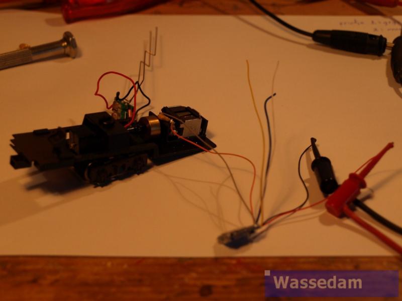

Nou, daar komt'ie dan:

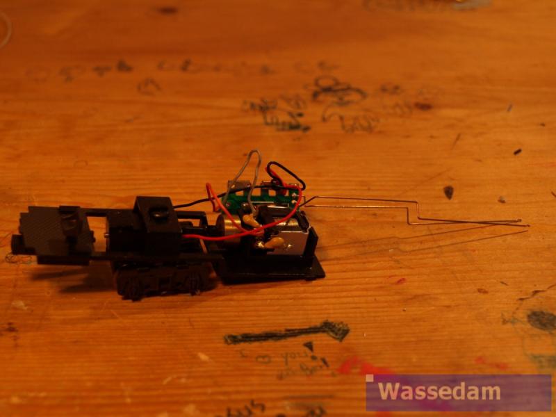

Condensatoren los
Nu kan het echte werk beginnen. Na het antwoord van Wim de condensatoren van de koolborstels naar de motor massa verwijderen. Hieronder op de eerste foto een van de condensatoren in originele toestand. Op de tweede foto is deze er af, op de derde foto die van de andere kant ook.
Draden los
Nu de draden. Op de foto hieronder zijn de grijze en de oranje draad van de originele print losgemaakt.
Testopstelling
Uiteindelijk zijn de originele grijze en oranje draad helemaal verwijderd. De grijze en oranje draden van de decoder lopen nu rechtstreeks naar de motor. In deze testopstelling wordt het DCC signaal aan de rode en zwarte draad van de decoder aangeboden om te testen. Dat werkt.

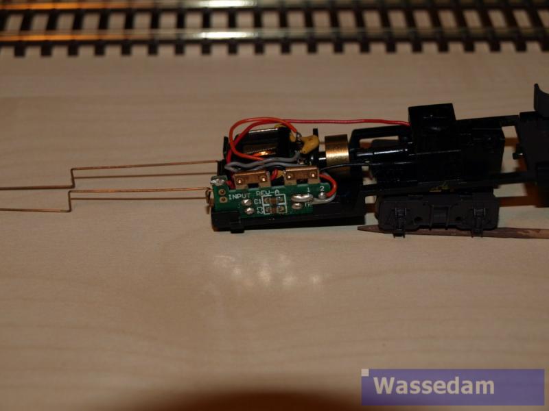

En weer gemonteerd
Het originele printje laat ik gemonteerd zitten als drager voor de koperen geleiders naar achteren.
Van de montage heb ik geen foto's gemaakt. Je moet er hierbij om denken dat je de koperen geleiders naar het achetrste draaistel zorgvuldig door hun gaatjes geleidt. Dat is wat gepruts, maar wel te doen.
Hier
een link naar een filmpje van de rijdende stopmachine
