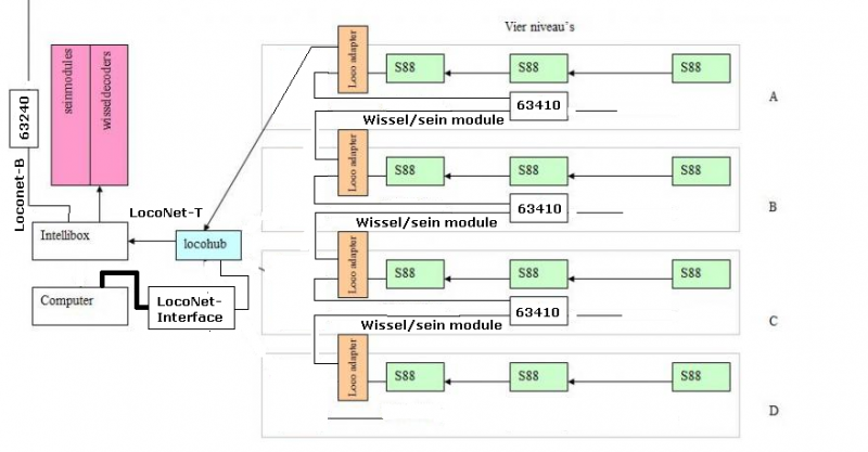

Als ik het goed begrijp zou het dus ongeveer zo moeten kunnen....
Ik heb even 4 niveau's (of aftakkingen) getekend voor het beeld.

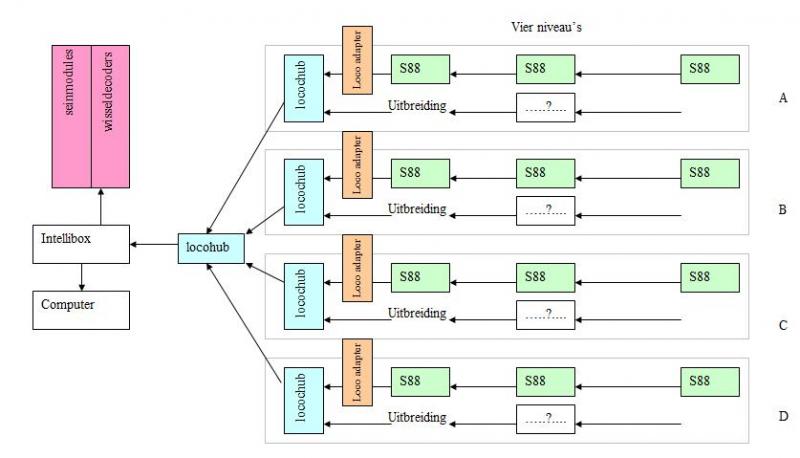

Re:loconet en bestaande terugmelding
« Reactie #7 Gepost op: 28 November 2009, 14:41:34 »
Erik,
Is één van de vele mogelijkheden. Je kunt ook de s88LN als hub gebruiken, daar zitten twee LocoNet-aansluitpunten op. Eén daarvan is voor de aansluiting vanaf de centrale, de andere is om die aansluiting door te lussen naar de volgende LocoNet module.
Iedere LocoNet module heeft  daarom twee aansluitpunten RJ12 connectoren, behalve de LocoNet-Interface die heeft er eentje.
Hier een variant, gebruikt minder verdelers
Mvg

Oke, we zijn weer een stapje dichterbij 'de grote ombouw' operatie
Wim, dank voor je reactie op het schema'tje.
Omdat ik continue wel een module onderhande heb houd ik de 3 niveua graag gescheiden.
Volgens mij ben ik er zo (bijna)
Uitgangspunten:
- de licht grijze vakken geven de modules aan
- de lange modules (met de WD's) zijn de schaduwstations waarvan er al 2 niveua's actief zijn/waren
- na activering van de 2 bestaande niveau's sluit ik de 2 overige uitbreidingen aan op een nieuwe booster
- de bestaande s88 modules en de WisselDecoders (viesmann5211) zijn gemonteerd onder deze schaduwstations
- mocht ik nog eens verhuizen en groter willen, kan ik naar rechts uitbreiden
Huidige vragen:
- Is Uhlenbruck de enige met loconet decoders (waar je dus geen adapter in hoeft te steken) ?
- Klopt het dat je wissels en seinen door elkaar op de 63410 decoder kunt aansluiten?
- Als je alleen wissels aansluit op een 63410 kun je dan de centrale voeding van de wissels combineren, zodat je met de 20 aansluitpunten dus 10 wissels kunt aansturen?
gr.
erik

Huidige vragen:
Nee.
Ja.
Ja, je hebt geen andere optie.
Mvg
Wim.

« Reactie #10 Gepost op: 05 December 2009, 22:32:09 »
Erik,
En toch ben je in mijn ogen nog steeds te duur bezig en gebruik je teveel LocoNetVerdelers.
Het kan met 1 verdeler.
Mvg
Wim.

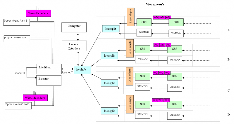

« Reactie #12 Gepost op: 06 December 2009, 12:02:24 »
Hierbij de opzet met de 2 verschillende opties, bij de bovenste 2 niveau's met minder verdelers toegepast.
maar wel bij elke module overgang slecht 1 loconet overgang

Wim Ros
  • BHV
  • Berichten: 7819
    • Perrongeluk
« Reactie #13 Gepost op: 06 December 2009, 12:29:09 »
Wim,
Je hebt gelijk, nog teveel verdelers, al zit ik aan een net iets andere optie te denken, maar dat heeft met m'n baan opbouw te maken. Ik maak gebruik van 25pins sub d connectoren waarvan ik eigenlijk standaard de 1e 6 pinnen voor loconet heb gereserveerd. Ik houd het dan ook graag bij 1 loconet overgang per module, maar dat is snel opgelost.
Erik waar denk jij 25 draden per module overgang voor nodig te hebben.
Ik zou de loconet kabel daar nooit mee willen door lussen, gewoon de standaard kabel daarvoor gebruiken, verder heb je volgens mij verder 3 draden nodig per module overgang. (Data, Common-Ground, en voeding Wissels). Ik ben er zeker geen voorstander van om alle draden bij elkaar te binden in één kabel. Op die manier wordt eventueel fout zoeken ook onmogelijk.
Mvg
