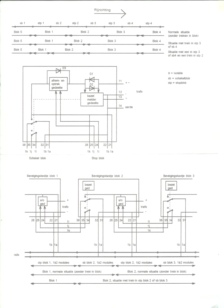

Hier ook nog eentje uit de oude doos, ook ongeveer 20 jaar oud
Dit is ooit door mij samengesteld uit kant en klare componenten die heden ten dage nog steeds te koop zijn. Dit bloksysteem heeft als voordeel dat je ook met de motorwagen achter op kunt rijden. Dus met trek/duw treinen kunt rijden.
Mvg
Wim.
« Laatst bewerkt op: 21 November 2009, 21:18:17 door Wim Ros »
-foto 1-
-foto 2-
Mvg
Wim.
Zou je mij kunnen uitleggen wat bovenstaande print doet en hoe ik deze kan implenteren in de baan? Ik zie het principe volgens mij wel in de print maar begrijpen is een tweede :) (mijn elektronische kennis schiet hier zeker te kort)

« Reactie #8 Gepost op: 21 November 2009, 22:57:39 »
Bovenste deel op het eerste plaatje is de bezetmelder, het deel er onder is de optrek en afrem regelaar.
Mvg
Wim.
