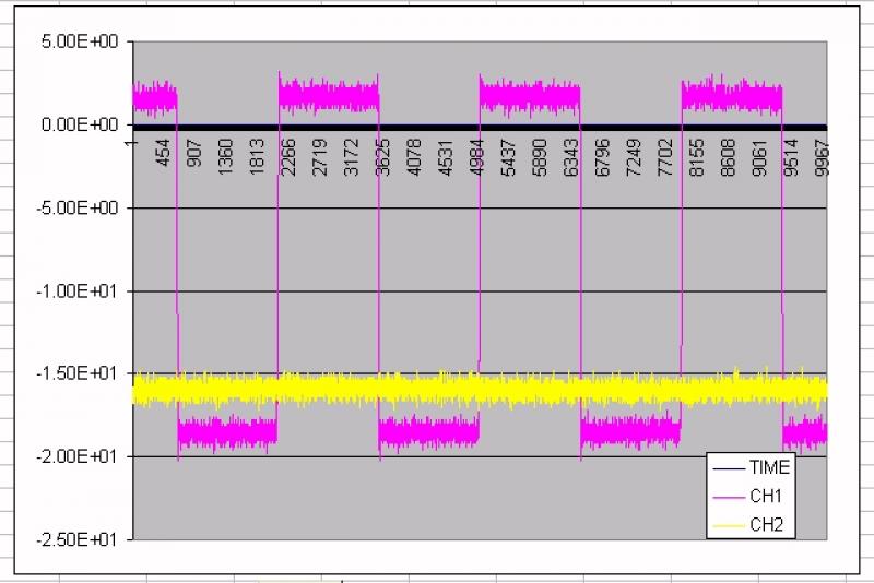

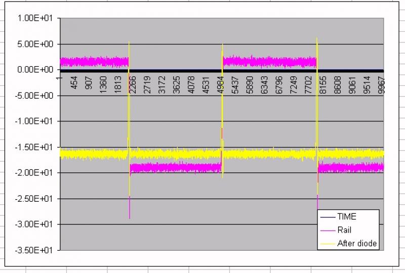

op de printplaat van de trix, of met eventueel (zelfgeplaatste) diodes. Helaas heb ik uit ervaring moeten leren dat decoders en diodes op elkaar reageren. Mooi plaatje daarvan is deze:
Je ziet dat de diode een heel duidelijke vervuiling geeft van het door de rails gevoerde digitale signaal.
Dezelfde piek komt na de diode terug. Het plaatsen van een condensator na de diode bracht heil en verminderde de piek duidelijk. Mijn klacht was overigens het in rangeerstand gaan van een lok als ik een wagon met diode op de baan zette, waar de diode was ingebouwd omwille van verlichting, en dezelfde wagon ook bij analoog te kunnen gebruiken.

Edit: PS: het hoort er zo uit te zien:
