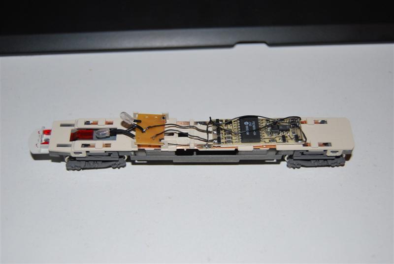

Ik weet eigenlijk niet wat voor decoder erin zou moeten zitten, ik ging er eigenlijk vanuit dat het een DCC decoder zou zijn
, ik rijd met een roco multimaus.

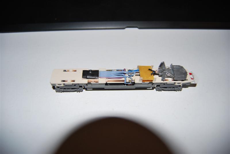

Er zijn 5 lichtblauwe draden aangesloten en één bruine. Voor mijn gevoel liggen de draden te netjes om niet vanuit de fabriek geinstalleerd te zijn.
Hier is een plaatje.
Ik zal de trein nog een keer proberen te programmeren en dan luisteren hoeveel tikken het zijn.

Dit lijkt sterk op een Selectrix decoder, en zolang dat een pure Selectrix decoder is zal deze geen DCC begrijpen en dus ook niet via je Multi-Maus werken.
Mvg
Wim.

de grote chip op je 2e plaatje is volgens mij een PIC, een programmeerbare chip van Microchip, volgens mij zie ik een het logootje, met daarin een M
Volgens mij is dat dan juist geen selectrix decoder... maar zeker weten doe ik het niet ....

De grote is een trix decoder ( in de stuurstand)
herken ik nog uit mijn "minitrixtijd"
dus spreekt geen dcc
