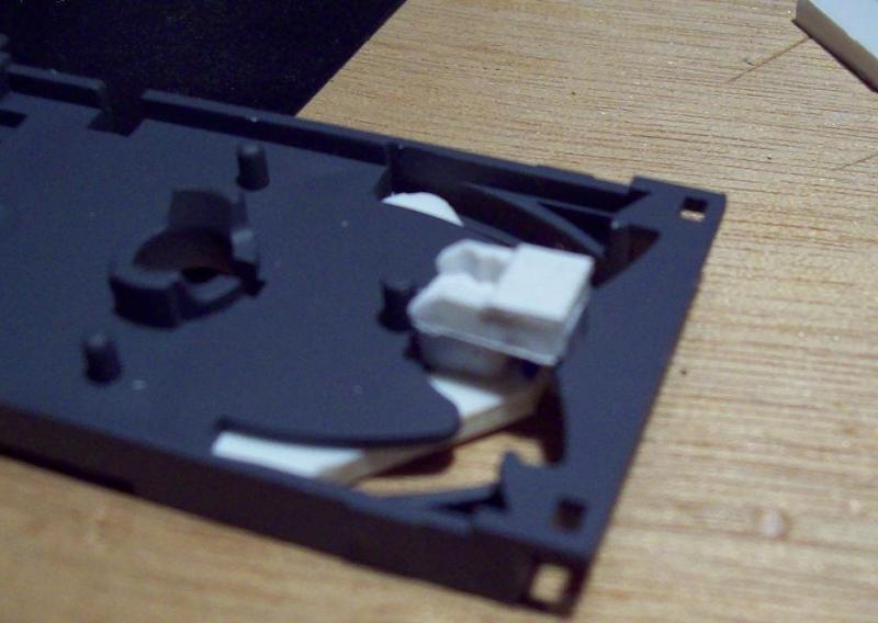

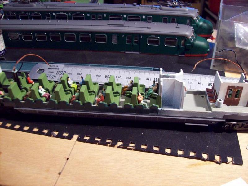

Ik wilde originele Piko geleidende koppelingen gaan monteren maar was niet onder de indruk van de kwetsbare constructie. Ik heb daarom, mede door de schaarste, besloten wat styreen op te offeren voor een kortkoppelmechaniekje met een echte NEM schacht. Is aardig gelukt. Er komt een 'normale' profikoppeling in en een lintkabeltje met vlakke connector tussen de wagenbakken.
Ook het interieur heb ik onder handen genomen en tevens coupe's gemaakt, er komen nog bagagerekken in.

Hoi Bessel,
dat ziet er goed uit met de koppelinghouder.
Ik denk asl je daar wat aparte foto's en een korte beschrijving van kan plaatsen,
dat je veel mensen gelukkig gaat maken.
Mijn complimenten! Hans

Goed idee,
Als ik de ABk af heb, zal ik in een nieuw draadje een duidelijk verslag doen. De Piko's gingen immers als warme broodjes op Eurospoor dus ik ben vast niet de enige...
