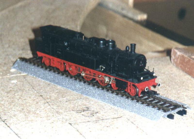

De loc is idd een redelijk oud beestje: merk Fleischmann loc 4078 Br78. leeftijd is ca 15-20 jaar.
Het euvel treedt op met en zonder wagons en vooral boven een bepaalde snelheid, lees belastbaarheid. Het is dus uiterlijk willekeurig wanneer hij stopt en weer optrekt. De lokatie op de baan doet er niet toe.
Een foto van de loc
Ik hoop dat je iets meer kunt zeggen over dit probleem.
